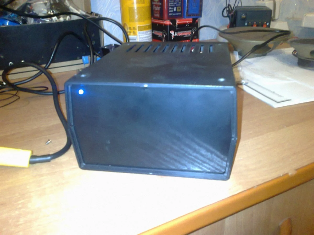

вот вам доработанная и опробованная мной печатка под 1558, плата увеличена для плёночных конденсаторов по входу и электролитического конденсатора на 10000мФ
плата с плавным включением питания, ни каких щелчков при включении и выключении нет

:tehnari_ru_288:Ура!:tehnari_ru_288: собрал! устранил почти все недочёты.
Остался всег один минус. И один недочёт.
1 насколько я понял то на колонки идут шумы от трансформатора или проводов 220. Решение: провода от источника звука заменил на хорошие экранированные. шумы почти пропали. (при подключении отдельного блока питания, спаянного специально ради это проверки) шумов, помех, хрипов практически нет.
2. почему то выкрутить на полную ромкость неполучается по причине хрипов,
у меня есть два предположения:
1 мощность трансформатора мала,
2 советские динамики унесённые с мастерской очень стары. (а возможно и оба эти фактора)
но всё равно) получилось и уже созрели мысли что можно поменять и что улучшить. так что ВСЕМ СПАСИБО ЗА ПОМОЩЬ!
