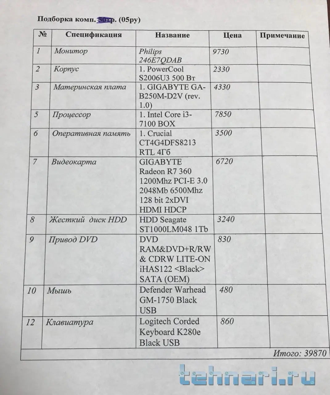

вот знакомый накидал мне комплектацию. Как она Вам? ваши замечания и предложения?

Материнку поменяли, выбрали эту: MSI B250M PRO-VH 4400 руб.
процессор дешевле, озу вообще непомерная цена за 4гб, и вк в два раза дешевле.
p.s. ого а озу то недешевая..
Корпус можно вообще тыщь за полторы купить, а привод совсем выбросить из списка и на сэкономленные деньги купить жд от вд добавив их к сегейтовской цене.
ИМХО.
А я бы денежки за жд и двд сложил в ссд. Видяха тут вообще жир для офисного компа, ее можно тупо выкинуть, для интернета и ворда хватит встроенной в и3
мне как раз процессор шустрый нужен. А ОЗУ там все вроде как дорогие.
мне комп чуть шустрее нужен простых офисных
Памяти менее 8 гБ не комильфо...Лучше на корпусе и ДВД сэкономить и купить лишнюю планку.
А зачем в офисе моник на 24 дюйма? 22 хватит. Привод не нужен, лучше вместо боксового кулера взять получше и озу добавить. Вместо видеокарты проц с видеоядром.
А лучше БП нормальный отдельно прикупить.
поставить пенек g4600, ничем не хуже, но дешевле..
корпус там и так самый дешман, просто с БП, надежность которого так же под вопросом.
