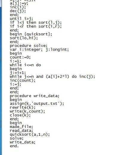

    94.3 KB · Просмотры: 65
Саня007, измените в строчках там где вот такое write('ўўўҐ¤?вм Їа®бв? жЁдаЁ'). В Паскале оно меняется на write('вввед?ть прост? цифри'), но всё равно, по-видимому, это не украинский (исправить не могу,так как не знаю этого языка). А при построении блок-схемы нужны эти предложения.
Так лучше??

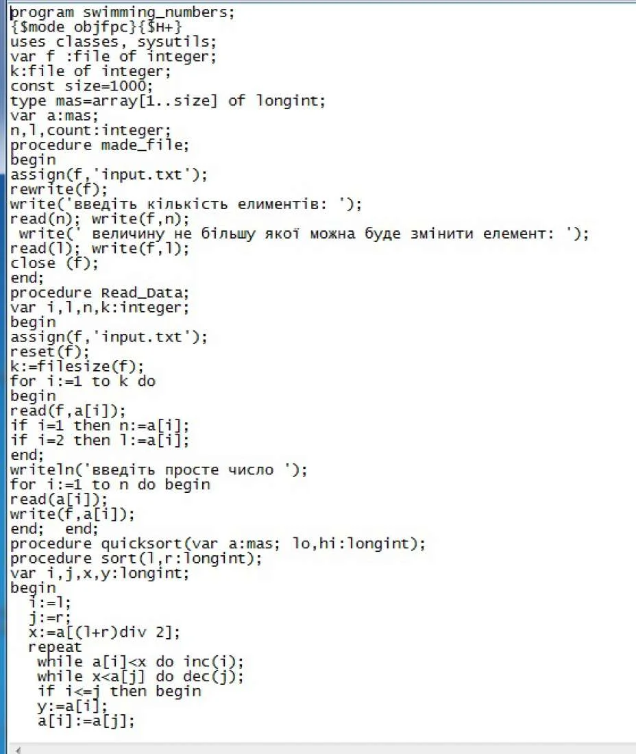

В данном случае подойдёт. Но следующий раз вставляйте нормальный код.
Например,
Код:
begin
assiqn(f,'input.txt');
rewrite(f);
write(' введiть кiлькiсть елиментiв: ');
read(n); write(f,n);
wr1te(' величину не 6iльшу якоi можна буде змiнити елемент: ');
read(l); write(f,l);
close (f);
end;
Для этого выберите С.webp и вставьте код.

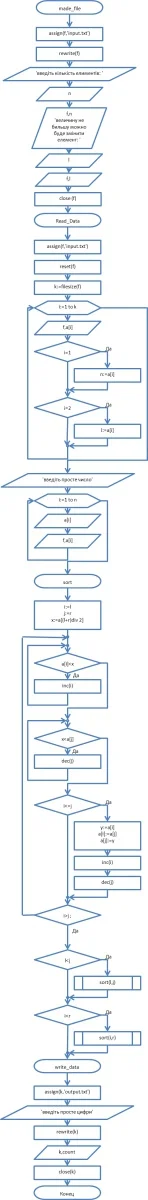

Ну вот сделала вам блок-схему. :tired:
    19.3 KB · Просмотры: 86
как мне сделать это крупнее? я не могу хоть что-то прочитать :tehnari_ru_325: :tehnari_ru_942:
igor133, не знаю сжимается почему-то. Напиши адрес почты скину.
igor133, сделала.
Вот блок-схема:
    19.3 KB · Просмотры: 281
спасибо :tehnari_ru_288:
