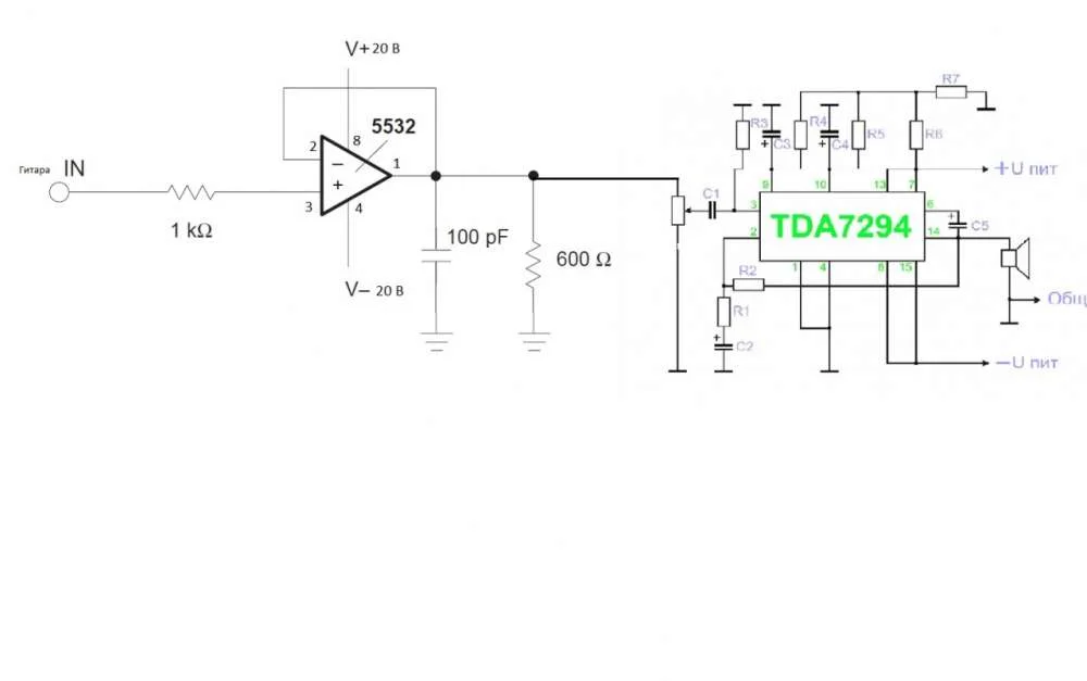

Помогите сделать гитарный комбик на 70 ватт

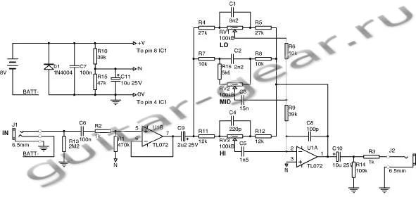

Mal4ugwn, расскажите подробнее что собираете. Будет это работать в поле и питаться от батареек, либо предполагается питание от сети? Будет это отдельный блок, либо он будет встроен в усилитель или еще куда? Если он будет куда-то встроен, то нужна схема этого устройства и его блока питания.

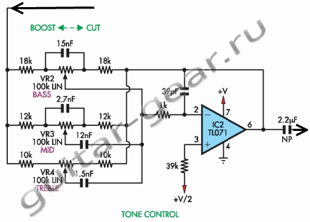

Посмотрел схему "мочилова". При питании от сети не фонить она не может. Выход +4.5В с резистивного делителя является опорным нулем для микросхем. А массовые провода входа и выхода подключены к минусовому проводу питания. Таким образом любая нестабильность питания передается прямым путем на вход операционных усилителей и усиливается ими. Отсюда фон и шум.
Для нормальной работы схемы нужно все точки обозначенные как "земля" (кроме контактов питания микросхемы) соединить со всеми точками "+4.5В". Это будет средня точка питания (земля, масса). Источник питания должен быть двухполярным. Для ТЛ072 оптимальным является питание +/-12-13В. Конденсатор С7 при этом необходимо заменить на неполярный.
Тоже посмотрел схему примочки, какой ужас эта заливная рыба ... :)
Усилок + диодный резак + темброблок ... :)
Шум и наводки прежде всего от монтажа, правильный монтаж + экранировка + питание от батареи и будет нормально, только на счет красивого звука сомневаюсь ... :)
Azziop, огромное вам спасибо за столь развёрнутый ответ. днем прикупил детали для стабилизатора на 9 в, попробую, а не "прокатит" тогда на батарейке. дальше буду более толковое чудо собирать.
