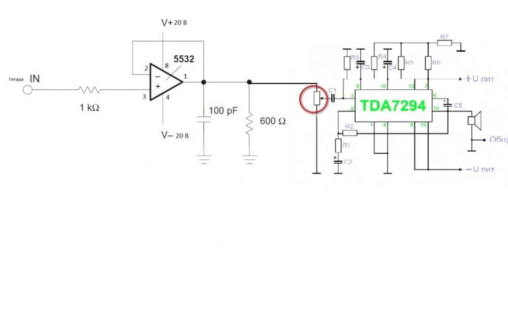

Помогите сделать гитарный комбик на 70 ватт
следовательно мне потом просто надо будет собрать вместе http://www.tehnari.ru/attachments/f142/54470d1320398008-eiiai.jpg это и это http://www.tehnari.ru/f156/t34993/ в одну коробку?
Нет. Моя схема - это и предоконечный и оконечный. А ты собираешься еще одну ТДА воткнуть :) Просто собери то что я дал (схему), а в ссылке, что я дал, написано подробно как правую часть моей схемы сделать. Запихаешь это все в корпус и подключишь динамик.
отличненько))))) спасибо тебе)))завтро за деталями!!!! а сегодня бас гитару перекрашивать!!!)))
и ещё для завершения-куда идут линии от микросхемы NE5532 от 8 и 4, там ещё на одном V+20в а на другом V-20в? и на счёт питания-непосредственно в сеть подключать, или надо какой нибудь блок?
8 это +20В, 4 это -20В (максимальное +-22В). Питание двуполярное. Подключается к двуполярному блоку питания. Если будет мощный трансформатор на +-22В, то эту микросхему и TDA 7294 можно питать от одного источника питания. При таком напряжении мощность TDA упадет, но звук будет более мягкий и качественный.
а что тогда значит +U пит и -U пит? это в сеть идёт? короче-завтро думаю что всё что надо куплю, и потихоньку буду собирать))) если возникнут проблемы -обязательно напишу!) ток у меня платы нет, ну на какой нибудь фанерке "сочиню")
В какую сеть!? Это питание на микросхему подается, с двуполярного источника питания (блока питания) от +-20 до +-35 Вольт можно. Тебе же давали ссылку на TDA, читай, там всё подробно описано, что и куда и откуда.
а его купить можно?или подойдёт от чего нибудь? надо в нете глянуть!
Луше купить готовый. Только с учётом того, что после диогного моста, напряжение вырастит в 1,5 раза. Соответственно если нам нужно напряжение в 22В, то трансформатор нужен на 14В.

в 1,4 раза подъём напряжения после диодника

И не блок питания, а трансформатор на 14-15В, с током вторичной обмотки 4-6А. Трансформатор нужен с общей точкой.
Будет классно если найдёшь готовый блок питания на +-22В, 4-6А.
а куда регулятор громкости подключается?
кружком обвёл
    14.7 KB · Просмотры: 810
тааак, а почему в этой схеме только один провод от гитарного входа идёт? их же 3 вроде должно быть...?:tehnari_ru_102:
... и почему на динамик идёт только один провод?
к динамику идут 2 провода, один минус, на схеме обозначается как, незнаю даже как описать, как буква "Т" перевёрнутая, на схеме обознач. "Общ"
Кстати, по схеме, 1kOhm & 600Ohm это же дроссели а не резисторы
