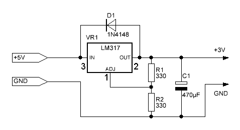

Делов на 5 минут, а шуму навели... :)
Ну ещё один. Лень искать даташит, да и сеть опять тормозит, но ты делишь выход ровно пополам, а человеку нужно 3 вольта.
И мы не знаем, известно ли ему, за какой конец берут паяльник. В первом посте он ясно говорит, что познания слабые.

Ну поставь ты подстроечник, и пусть мультиком регулирует, сколько нужно. Но надёжность... Не верю я в долгую жизнь таких систем.
Кенгуру, бан на неделю.
А платка на XL4015? Готовое устройство, вход-выход, паять не надо. Стоит копейки и вообще в хозяйстве пригодится.
Я все равно не пойму, почему никто не советует простейшие схемы- стабилитрон с гасящим резистором, просто стабилитрон 2 В включенный в разрыв питающего провода.

При токе нагрузки, для примера 1 А, прикиньте рассеиваемую мощность для простейших схем и подберите с необходимыми параметрами элементы...
Примерно прикинул потребление, ведь вводные ТС дал.
база от сети не питается, работает от ДВУХ батареек ААА 1.5 вольт
батарейки покупай каждые 2 дня.
У нормальных батареек ААА емкость 1000 мАч. Раз база работает постоянно, то можно ориентироваться на ток примерно в 20 мА. Ну пусть даже 60 мА, если работает примерно 8 часов в сутки. Пусть даже 100 мА. И если стабилитроном включенным в цепь срезать 2 В, то рассеивая им мощность будет 0.2 Вт. Вполне приемлемо.
