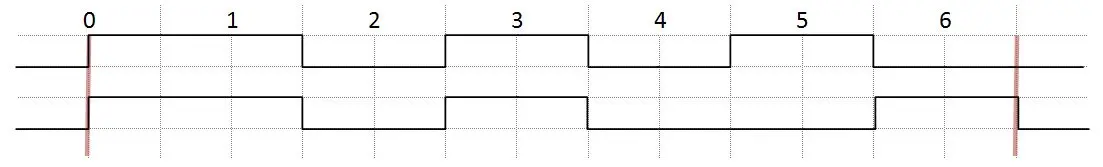

Хорошо сейчас все разжуем... ))
С Вас просили
графики включения ламп на совмещенной оси времени. На графике укажите в какой момент нажимается/отпускается кнопка.
На сколько я Вас понял, выглядеть он должен примерно так:
Чтобы обойтись без программирования МК или ПЗУ, можно попробовать собрать на паре десятичных счётчиков с диодными дешифраторами на выходе...
Интересно, а что будет дешевле собрать?
