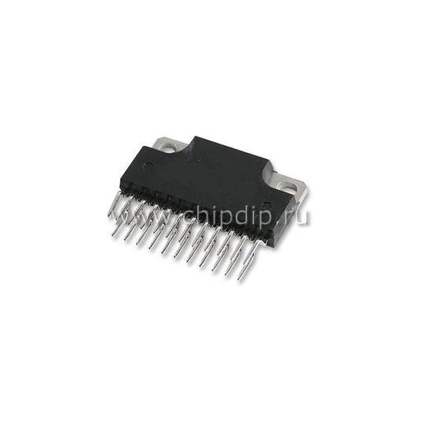

Помогите сделать усилитель из микросхемы SONY 490-48 7K4
Помогите пожалуйста сделать усилитель из микросхемы SONY 490-48 7K4
Что куда там подцеплять ?
И что куда припаивать ?
Буду очень благодарен за помощь.
    10.4 KB · Просмотры: 1,381
прямо на нее даташит не нашел, есть на аналог производства hitachi.

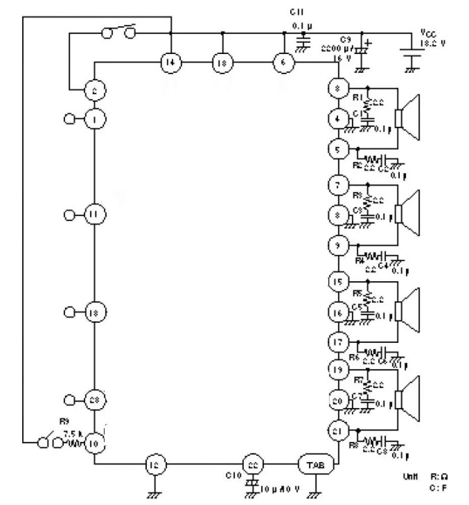

Простите но там ничего не понятно. Я в этом деле новичок можно схему попроще.
Если непонятно, то из этого даташита тебе нужно вот это(см внизу).:tehnari_ru_038:
А вообще лучше закупись в радиомагазине TDA558Q и варгань из них. характеристики почти те же, а собрать гораздо легче. минимум навесных элементов, 2х22ВТ или 4х11вт, можно даже без платы.:tehnari_ru_509:
зы: можно даже так:
    41.5 KB · Просмотры: 5,147
А что означают позиции под номерами 1, 11, 18, 23 и TAB?
Откуда начинается нумерация? И как она идет? Покажите на фото (оно выше) если не трудно.
Входы же. ТАВ на земле, что тут непонятного? Нумерация обычно со стороны надписи слева направо.
а что щотки обозначают?
