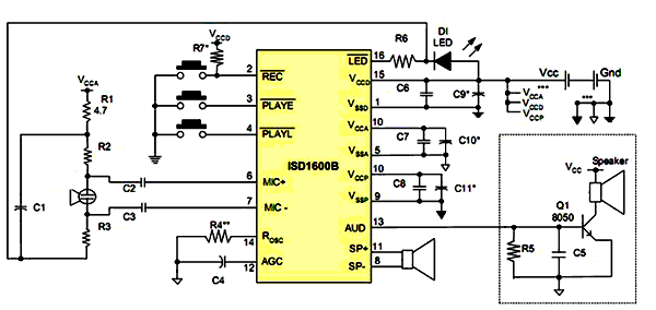

Уважаемые жители форума я в этой теме не разбираюсь, хочу сделать приборчик что-бы можно было записать на него несколько небольших предложений а потом при нажатии на кнопку воспроизводились записанные предложения, хочеться сделать небольшой вариант по размерам? Может кто посоветут детали и как все это собрать? Заранее благодарю. Как игрушки говоряшие только с возможностью записи и перезаписи.

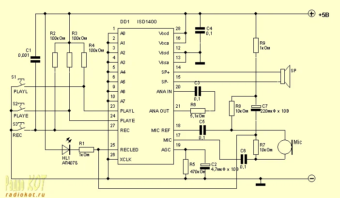

Можно использовать микросхемы, серии ISD14хх, в Интернете довольно много схем на них. Искать нет времени, на РадиоКоте в схемах - цифровые устройства - игрушки есть схемка "Цифровой диктофон на одной микросхеме"

Вводишь в поисковик "схема диктофона" открываешь картинки и выбираешь чего душа пожелает!
Вот что первое попалось!
