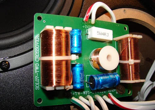

Помогите сменить фильтры НЧ
Недавно захотел купить к своим Microlab solo 2 саб немного недоволен количеством нч, а знакомый посоветовал лучше проапгредить их и сменить у них фильтр НЧ, мол он стандартный херовый можете ли вы подсказать, кто знает конечно какой фильтр можно поставить,на данный момент стоит это:

Да нормальный фильтр, какого баса можно ждать от таких маленьких динамиков?
уж лучше заменить усилитель ,или добавить хороший сабвуфер.

Вань, тут даже не в калибре дело, видимо тс думает что сменив ФНЧ он сможет опуститься ниже 60Гц (это паспортная планка), при этом забыв (а может не зная) о том что сами кабинеты не позволят снизить частотку то. :)

Ну да так и есть. и ещё я думаю с завода всё настроено и рассчитано оптимально. так что проще всего добавить к этим колонкам хороший сабвуфер, хорошо играющий без провалов от 20 герц (естественно с настройками фнч и сдвигом фазы) и правильно его установить и настроить.

чисто на примере рассказывали что парень сменил ФИЛЬТР и сама суть что баса стала не намного больше а само качество проигрывания всего диапазона НЧ улучшилось, а вы говорите что на этих динах смена фильтра это пустая трата времени?

не на динамиках, а с данным АО, что бы изменить картинку звука, при смене ФНЧ придется пересчитывать корпуса. готов? :)

у меня синтепона там уже и так не мало, нет я понял что при расчете короба для дина производятся замеры и расчеты но при чем тут расчеты корпуса для дина и сам фильтр нч не понимаю, как я понял фильтр нч урезает нужное количество частот у подаваемого сигнала, что еще делает фильтр или вообще я саму суть фильтра не просек?Кстати на счет саба маза есть я куплю за 2 тыщи саб BBK но не банд пасс а обычный ФИ на 80 ват я лишь хотел бы разнообразить звучание, стоит ли менять ВЧ или что бы реально изменить качество звучания надо чуть ли не основную схему менять??

Кроссовер разделяет по частотам сигнал, к примеру: НЧ голова работает в диапазоне 50-8000Гц вот как раз кроссовер и режет весь тракт в этих рамках, что бы динамик не напрягало "не егошними частотами". изменение фильтра (без замеров) в лучшем случае ничего не изменит, в худшем исказится до неприличия вся звуковая картина. Ко всему прочему фильтр расчитывается еще исходя из данных АО, а не просто так с потолка. :) сними ТС с головок, и тогда уже можно более точно работать над изменением параметров. :)

снизу он ничего не режет) я думаю что нижние частоты режутся еще до усилителя
Ерунду пишете робяты. Срез по низу определяет акустическое офрмление и только . Спад зависит от того,что используете.З.Я - фнч второго порядка ,ФИ- 4порядок . Так что от разделительного фильтра мало что влияет,если не введена RL коррекция.Что мало вероятно в сверхбюджетных поделках.
