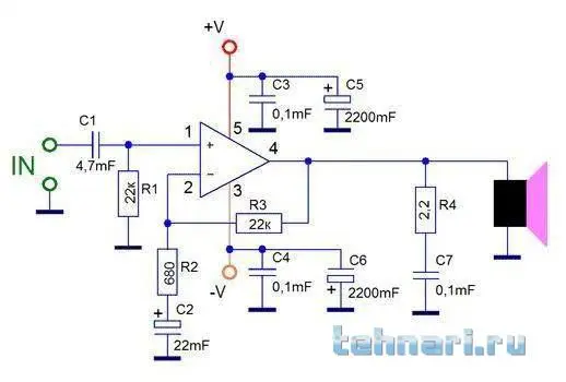

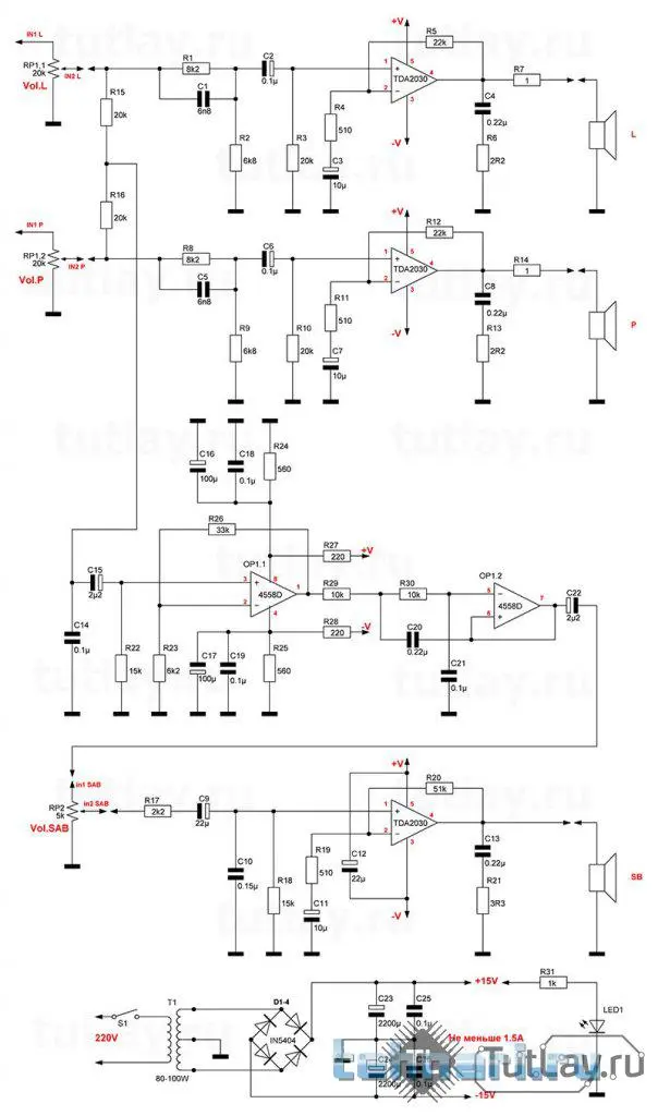

Помогите со схемой TDA 2030
:help: Будет эта схема работать на входе усилителя (до регулятора громкости)
В этой схеме три с половиной детали. Собери на монтажке, проверь работоспособность.
Потом нам расскажешь.

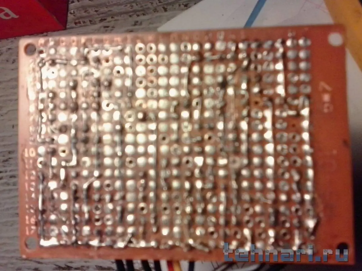

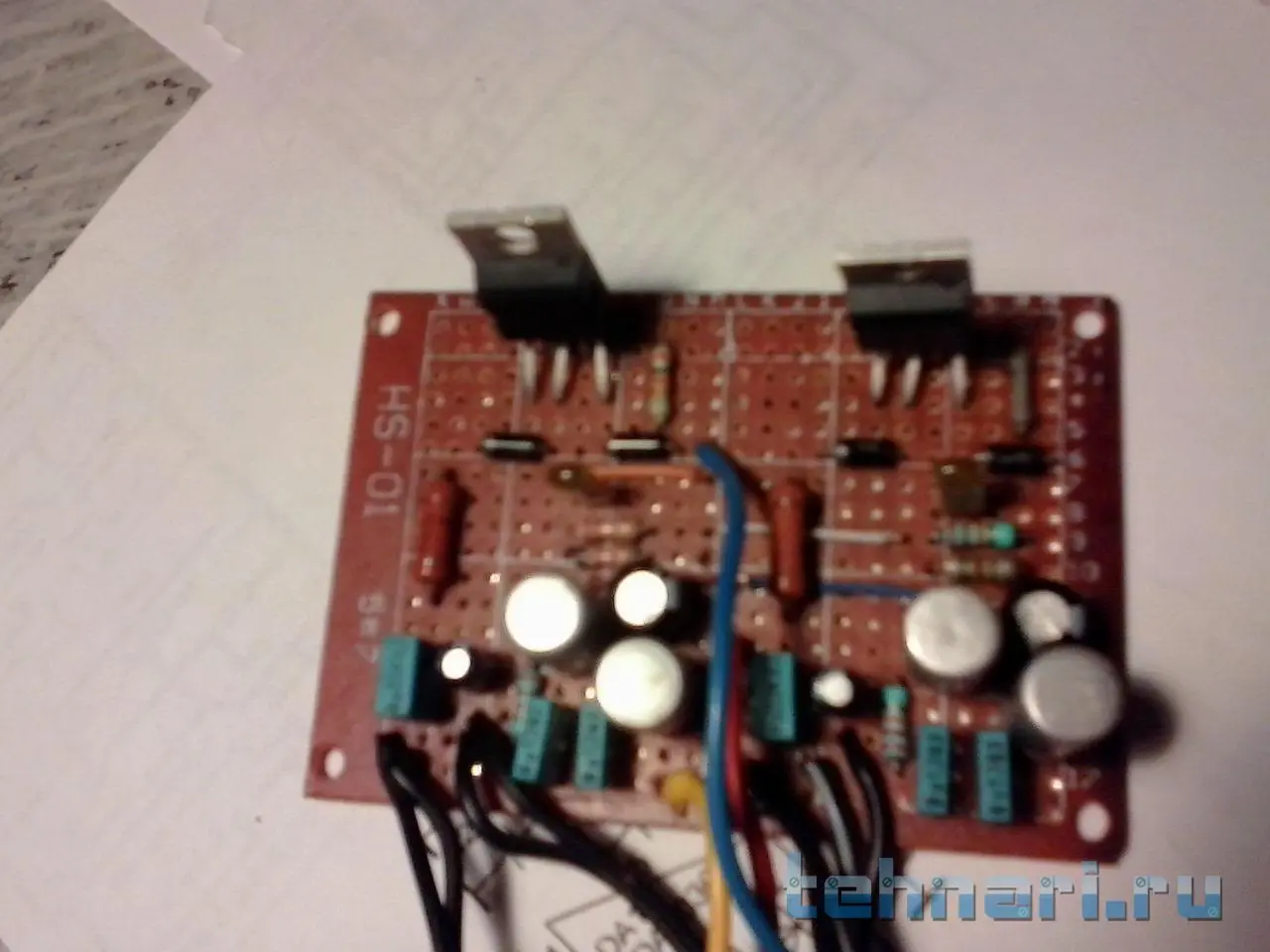

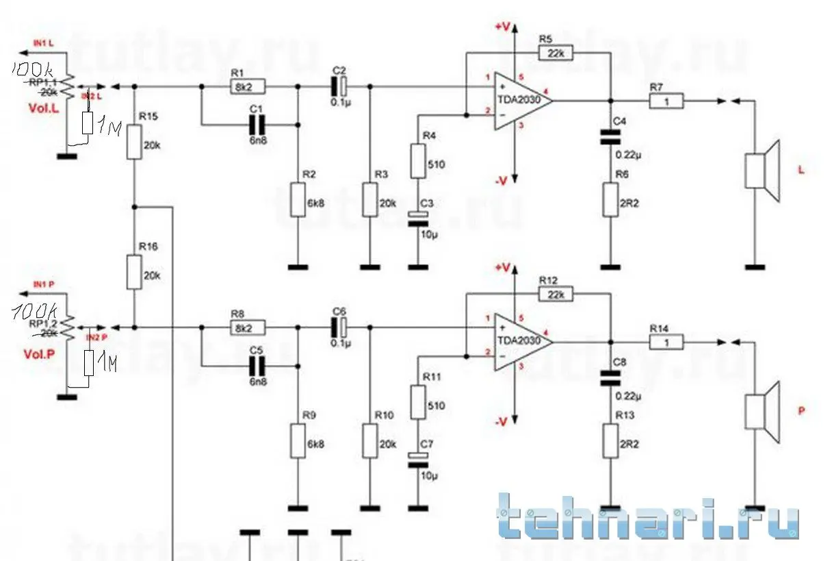

Доброго времени суток! Решил я еще раз попросить технарей о помощи. Вот у меня появилось немножко свободного времени, и решил я собрать таки схему. Т.к. у нас в городе нет магазина радиодеталей, пришлось собирать на монтажной плате, так сказать для проверки звучания. Собрал, включаю, и слышу следующее: один канал работает более-менее нормально, правда звук какой-то искаженный чтоли и фонит немного (но я думаю, это из-за того, что провода не экранированные, порипоял пока простые временно) Да это ладно, вот второй канал играет, будто сигнал (я телефон подключал) идет прямо на динамик без усиления. Думал микросхема бракованная, заменил, все так же, как и было. Проверил плату на наличие соплей, проверил все детали как-бы гут все, питание идет на мс. Думаю, может входный кондеры заменить на пленку. Может подскажете, где и что еще проверить. А, да схема стандартная из даташита, питание двухполрное +- 13.5В, 4А, колонки 15Вт 4Ом. Вот схема, и пару фоток (за качество сорри, фотик не нашел)
Исходя из того, что эта схема просто не может плохо работать ( там нечему работать плохо, и собирали её уже все кому не лень ) я склонен предположить, что искать проблему нужно в монтаже. Само собой поставить на вход экранированный провод. Проверить правильность включения С1, С3 и С8. Убедиться в отсутствии возбуждения. Не стоит глубоко копать. Всё, как правило, находится на поверхности. Надо только всё внимательно посмотреть.
Да и плата разведена крайне неудачно...
Все, разобрался. Только микру сломал, пока крутил плату три ноги отломалось. А все из-за себя идиота. Сопротивление R6 вместо 680 ом впаял 22кОм. Они по ходу рядом лежали, и я не то схватил. Но зато от фона избавился. Сплел провода на питание, на вход поставил экранированный провод и возле ног 3 и 5 припоял керамику 10нФ. В итоге тишина в колонках. Вот только басов на мой взгляд многовато. Поменял электролит на входе на пленку, стало немного лучше, но все равно нужно темброблок наверное. Но это уже потом. Спасибо всем за советы.
Да, разведена плата не очень замечательно, но на макетке 45х60 по другому две микрухи с обвязкой не помещались, я пробовал. Так что как есть. Главное нормально играет.
