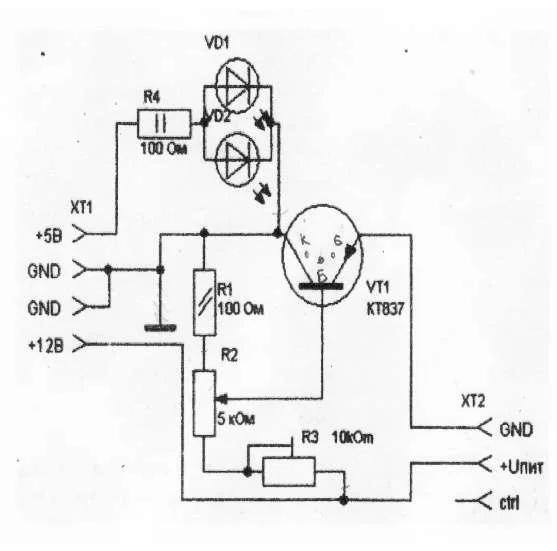

Помогите со схемой
Заменил VT1-КТ837 на КТ837Г
R2-5ком на 3.3ком
R3-10ком на 6.8ком
Но при выкручивании резистора R2 на максимум кулер останавливается
регулировка R3 не помогает. Пробовал подбирать номинал резистора R1 не помогает в чём может быть дело?
по твоему на схемах просто так номиналы пишут?Ставь те которые нужно.
SuSLiK по моему если нет возможности поставить те которые нужно, то можно подобрать похожие.
Если все работает то да ,
А если не работает то на что грешить нужно?
Ну а в чём проблема-то? Естественно, в крайнем положении получается совсем не то, что нужно.. Нету переменника на 5 кОм, довеском прилепи к переменному 3.3 к+ 2.7к постоянное.. Со вторым переменником то же самое проделай.. Это, конечно, не выход, но если такие проблемы с переменными сопротивлениями..)
З.Ы: кстати, прикреплений что-то не видать.. где ставят до сих пор 837..)
А где схема-то? С чем помочь-то?
Как цеплять к переменнику последоватнльно или паралельно дополнительный резистор
    21.5 KB · Просмотры: 86
Последовательно. Но вообще я поддерживаю Long Cat - сделай на КРЕНке. Единственно, что в этой схеме подсветка проходит через регулирующий транзистор, что позволяет заценить регулировку
