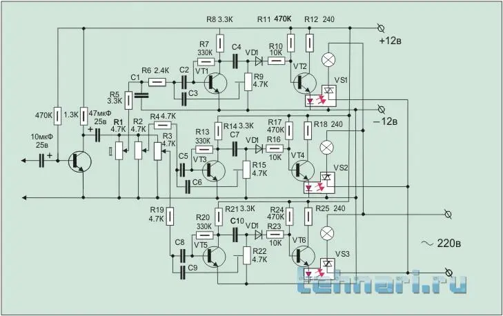

Добрый день, Уважаемые администраторы сайта Технари.ру !
Помогите, пожалуйста, разобраться со схемой цветомузыки, которую я нашел в интернете.
Как абсолютный дилетант в электрике, не понимаю некоторых моментов, над которыми, Вы, наверное усмехнетесь…
Могли бы Вы, помочь, с ответом на данные вопросы?
1) Конденсаторы электролитические(рабочее напряж.25в)-обязательно ли что бы все были с рабочим напряжением 25в? Или на напряжение можно вообще не обращать внимание, как и на тип конденсаторов?
2) ТСО132-25-12, Оптосимистор 25А 1200В – можно ли такие использовать?(и надо ли менять постоянные резисторы на 240ОМ, или нужно какое то другое сопротивление при данных оптосимистрах?)
3) СП3-4АМ, 0.25 Вт, 4.7 кОм, 3-20, 20%, Резистор переменный – можно ли поставить такие?(R1, R2, R3)
4) СП3-19б, 0.5 Вт, 4.7 кОм, Резистор подстроечный – можно ли поставить такие?(R9, R15, R22)
5) КТ361 можно ли использовать такой транзистор npn?
6) И как Вы уже писали, диодный мост перед постоянными резисторами (R10, R16, R23) больше не нужен?, то есть, можно прям сразу с конденсаторов(С4, С7, С10) и подстроечных резисторов(R9, R15, R22)выходить на постоянные резисторы (R10, R16, R23)?
Я был бы Вам безгранично благодарен, за ответы, и в свою очередь рекламировал бы Ваш сайт при малейшей возможности, а так же мог бы скинуть результат своей первой работы с полным описанием того, что я использовал(хотя Вы, по моим вопросам и так уже все знаете=)).
Заранее, Огромное Спасибо!

1. В данном случае пойдут на 16 В.
2. Можно. Резисторы R12, R18, R25 нужно уточнить при неуверенном включении лампы или перегреве корпуса прибора без подключенной нагрузки.
3. Можно любые подходящие по форме 1-10 кОм.
4. Можно. Но я бы каждый из них заменил двумя постоянными резисторами по 2 кОм, соединенными последовательно, средняя точка которых подключается вместо движка подстроечного резистора.
5. КТ361 - p-n-p. Использовать можно, но придется поменять полярность питания, электролитических конденсаторов и диодов.
6. Нет, не нужен. Оптосимисторы и так пропускают оба полупериода сетевого тока.
Запустил схему в симуляторе. Частота пропускания фильтра НЧ меняется от 16 Гц до 20 Гц, ФСЧ - 1-2 кГц, ФВЧ - 10-16 кГц. Вывод: на ФВЧ подстроечник можно оставить.

1.А если ставить с бОльшим вольтажем, это как нибудь навредит?
5.Какой бы Вы могли посоветовать что-бы было правильно?
А как можно увеличить НЧ до 120-140 гЦ?
