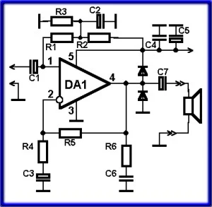

Помогите со схемой.
игорь=)
25 Мар 2010
2
Помогите со схемой.
Люди помогите плиз:tehnari_ru_837:
роставте потенциалы в СХЕМКЕ
    8.3 KB · Просмотры: 1,672
Валерий извените там схема на tda2030a а у меня tda2030 и вот что мне с этим горем делать? НЕЗНАЮ
Или они одинаковы?
P.S. что такое +Vs и -Vs я знаю (+ и - если я не ошибаюсь) ,а вот Vi я без понятия=)
НЕ СУДИТЕ СТРОГО Я НОВИЧОК
Абсолютно одинаковая схема включения.
