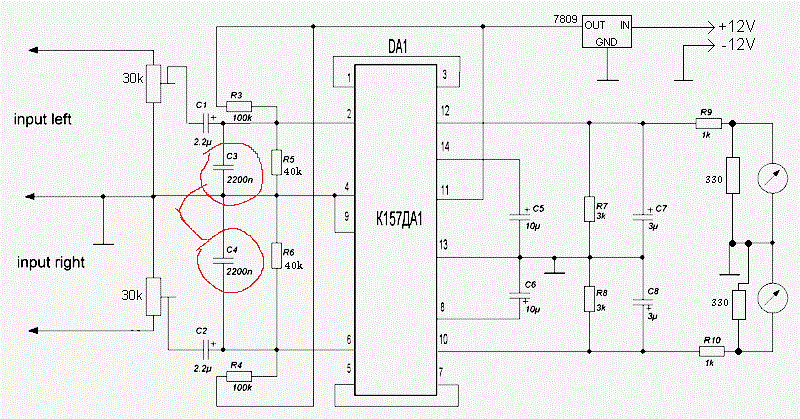

Помогите со схемой
что это за конденсаторы и как расшифровывается ?? :tehnari_ru_325:
Если верить написанному, то это неполярные 2.2 мкФ
лишнего ноля нету. 1мкф=1000пф
1мкФ=1000нФ=1000000пФ
Обратите внимание на то, что рядом стоит электролит 2.2 мкФ и он обозначен с буквой мю, в этом же случае поставили букву n, так что это именно 0.22 мкФ.
да и для разделительного кондера, 2.2 емкость это черезчур уже.
Ну, всё верно. 2200 нанофарад.
Хорошо, пойдем от обратного: 0.22 мкФ * 1000 = 220 нФ
Но по логике, конденсатор параллельно входу с ёмкостью 2.2 мкФ - это полная фигня, 0.22 мкФ я поверю.
Ну на заборах тоже много чего пишут. Но там обычно дрова. :D
На том и сойдёмся! (вообще сразу мысль была, что 2200n - не логично... да лень писать было :) )

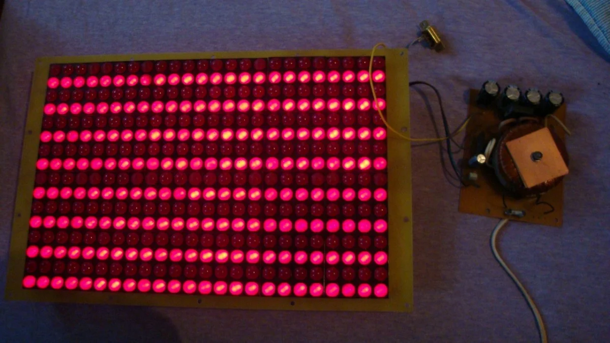

Помогите опознать нашол вот такую веш на работе
Похоже на табло иформационное (бегущая строка), собрано на сдвиговых регистрах, подключается к компу.
