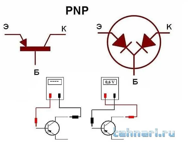

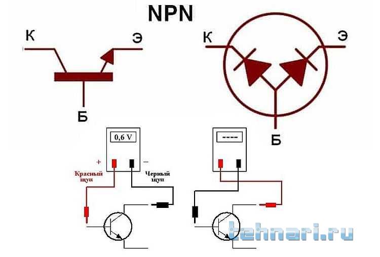

Для проверки транзистора я использовала такую шпаргалку.
И прочитала в книге по электронике как проверить транзистор. Из книги:
Один из способов проверки – измерения омметром сопротивления между выводами эммитера и коллектора при соединении базы с коллектором и соединении базы с эмитором. При этом источник коллекторного питания отключат от схемы.
Сделала придерживаясь подсказкой из картинки. Оба варианта из книги.

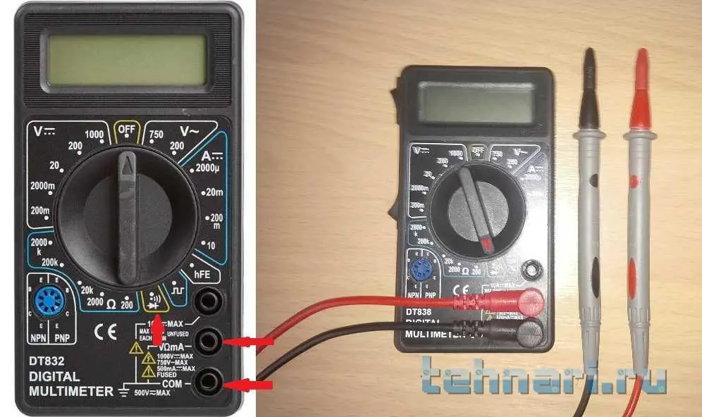

1. Черный щип соединила с "Базой", а красный с "Колектором".
2. Потом Черный щип соединила с "Базой", а красный с "Эмитором".
При этом установила 200k Ом.
Как понять что транзистор исправен. Из книги.
Если транзистор исправен, в первом случае омметр покажет малое сопротивление, во втором – порядка несколько десятков или сотен килоом.
В обоих случаях у меня несколько десятков Килоом. Почему такая разница, может не правильно измерила?

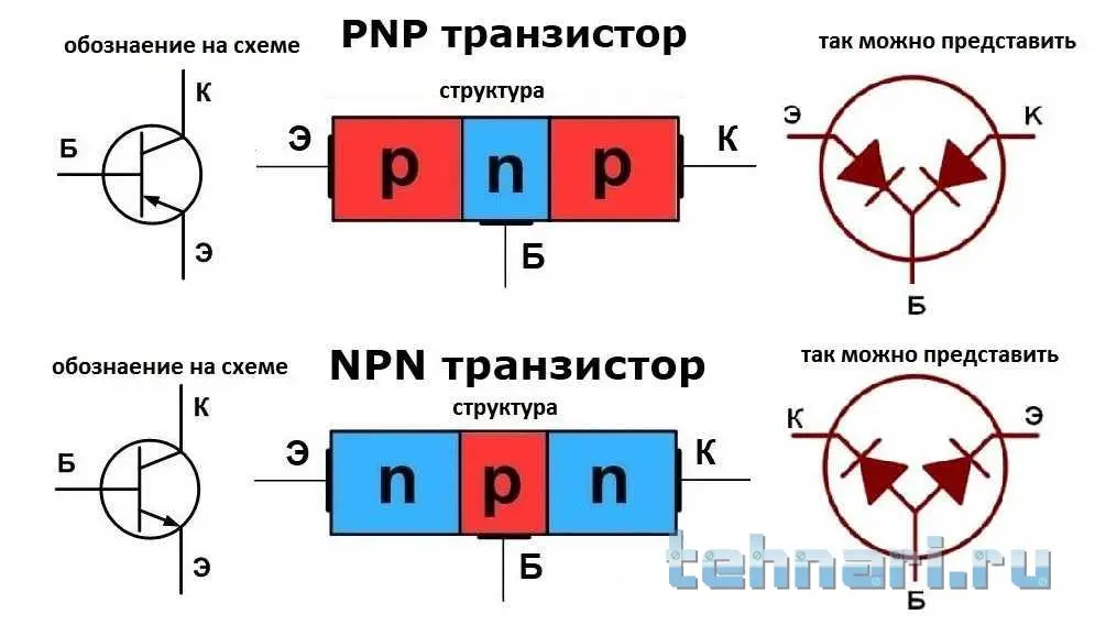

Passer, схема понятна. Только как определить, что у меня стоит в блоке питания pnp-транзистор или npn-транзистор? Отличие внешнее между ними какое?
Passer, я поставила черный шип на базу посередине, потом красным шипом прикоснулась к правой “ноге”, На дисплее показалась цифра приблизительно от 500 – 800. Потом прикоснулась красным шипом к левой ноге и получила данные 1910. Появилась один раз и исчезла.
Если посмотреть на картинку из 24 поста то получается у меня PNP-транзистор?

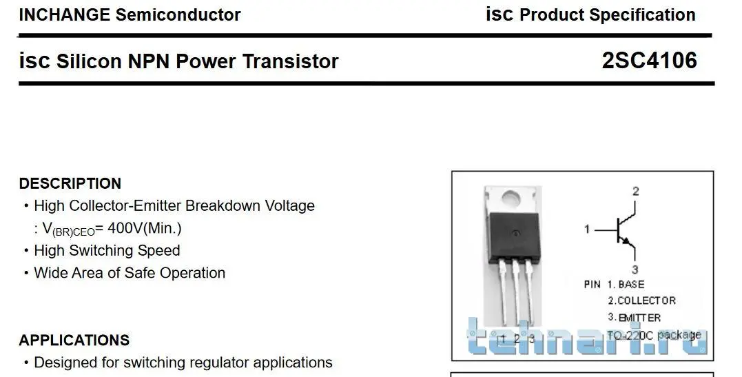

Что написано на корпусе транзистора?
По этой маркировке можно найти в интернете даташит и в нём будет написан тип проводимости транзистора, и все остальные его характеристики.
Нет не получается.
Последовательность действий при проверке транзисторов:
Считываем название и ищем на него даташит. По даташиту определяем тип транзистора (полевой, биполярный, составной, однопереходный...) и его проводимость. По полученной информации и требуемой точности определяем методику его проверки.
Это неверно!
Любые действия, связанные с прозвонкой p-n-перехода, выполняются на пределе измерения с пиктограммой диода. Но даже это не даёт стопроцентной гарантии, что напряжения будет достаточно для открытия p-n-перехода (в случае со светодиодами, стабилитронами и стабисторами).

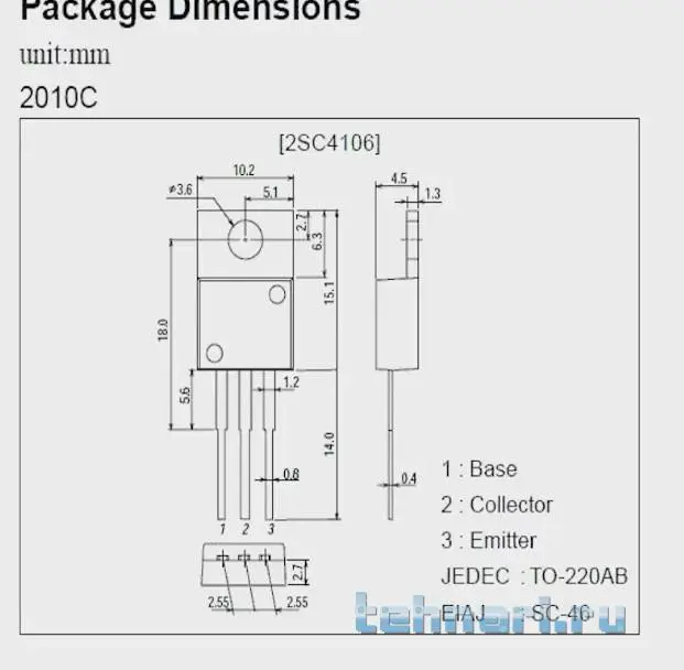

И где считывать название, если на транзисторе написано, то там очень мелко немогу разобрать название. Даже если есть название то в каком месте искать информацию о транзисторе, что есть какая-то база?
Детский сад какой-то. :fase:
Транзисторы всегда маркируются на самом видном месте. Мелко? Возьмите лупу.
Достаточно забить в поисковую строку Гугля название транзистора и "datasheet". Первый же файл .pdf будет искомой информацией.
P.s. Предупреждаю сразу - даташит на Английском языке. Не спрашивайте как его перевести на Русский.
