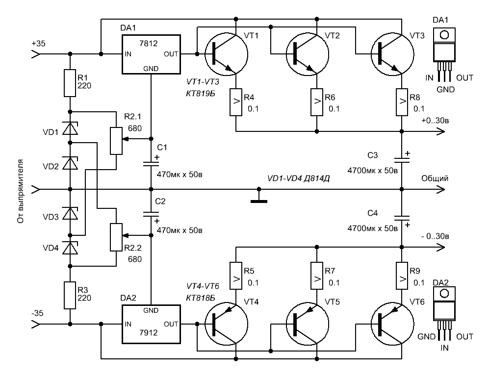

Помогите со схемой
кренку пробило,видать ноги перепутал,вот держи схемки-выбирайчто больше понравится
    24.6 KB · Просмотры: 724

а еще до этого сгорел переменный резистор!
А этого вообще не может быть, если просто его включить на 35В, то мощность
цепи будет 0.15Вт, т.е. 150мВт. Может ты взял не 6.8кОм, как указано на схеме.
Схему не внимательно собрал, на выходе схемы было короткое замыкание, поэтому
и взорвалась КРЕН-ка ... :)

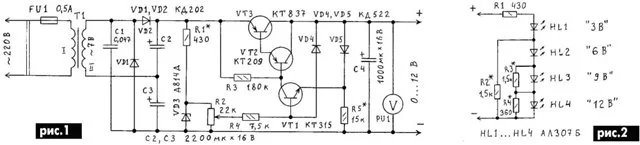

на второй картинке та-же схема только с транзистором,который позволяет усилить её по току
Я понял, почему переменник сгорел! Просто КРЕН-ка была пробита или
ноги были перепутаны. На движок переменника приходил полностью
весь плюс. При выводе переменника к массе, его сопротивление уменьшается.
Отсюда большой ток и естественно большая рассеиваемая мощность ... :)

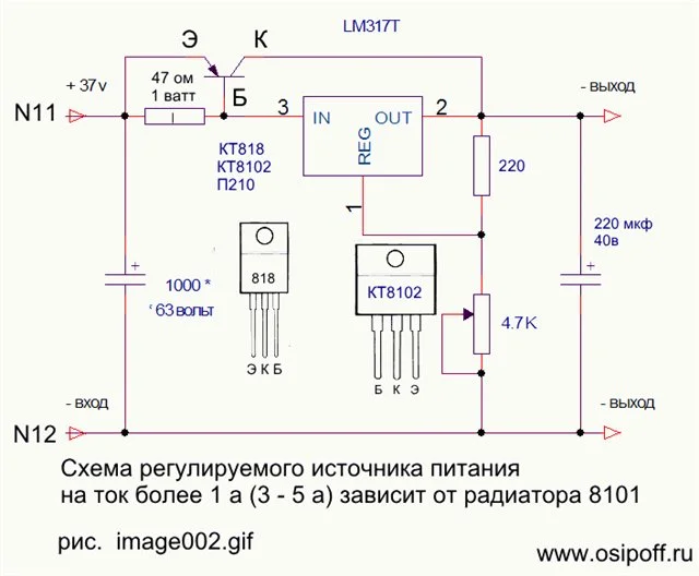

Что-то явно напутал, не взрываются кренки просто так, проверяй как подключил все. Я выкладывал типовое включение которое 100% работает и ни в какой настройке не нуждается.
А ты часом не переменку на крен подавал?
Выкладывай четкие фотки своей работы и чтоб подключение к трансу было видно, посмотрим со стороны.
Чудес-то не бывает...
И желательно пошагово опиши как и чем чего вызванивал, находил, подключал...
