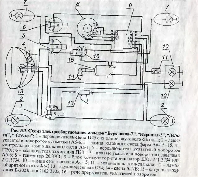

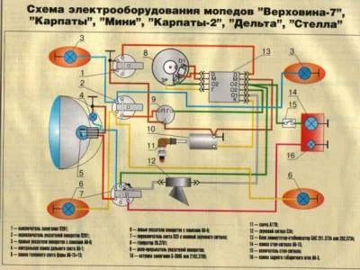

Помогите собрать мопед "Карпаты-2"
Привет! Есть все, кроме системы зажигания(вобщем электроники нету), уже бы купил на барахолке, так непойму что нужно для того, чтоб завестись? Может кто подскажет? Есть только катушка, от которой шнур на свечу идет.. Что хоть покупать??
1. Генератор, по другому наз. "магдино". Состоит из якоря и статора.
2. Коммутатор. Управляет катушкой зажигания.
Вот помоему коммутатора нету, есть книжка по нему, но я больше по китайским и японским мопедам:)) там немного проще
Примерно так.
