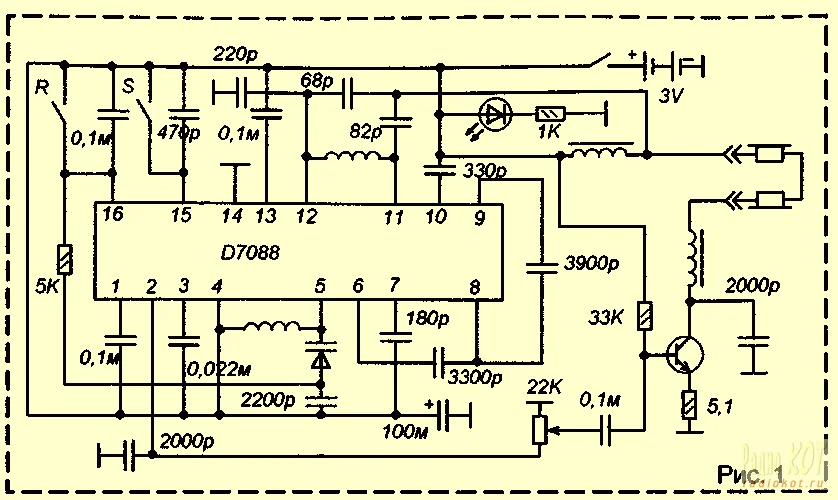

Помогите собрать приёмник для жучка
хочу собрать жучок, нужен для него приемник. у меня была схема но я её потерял( там были С1-8f, С2-построечный 50f ,R1-150 КОм, диод) помогите схемой
San4e$, пользуйтесь кнопкой "Поиск".
Номиналы конденсаторов очень уж подозрительные. Схема затерялась... может оно к лучшему? Да и нереально найти схему по таким исходным данным.
Вот простейший приёмник на TDA7088 или её аналогах...

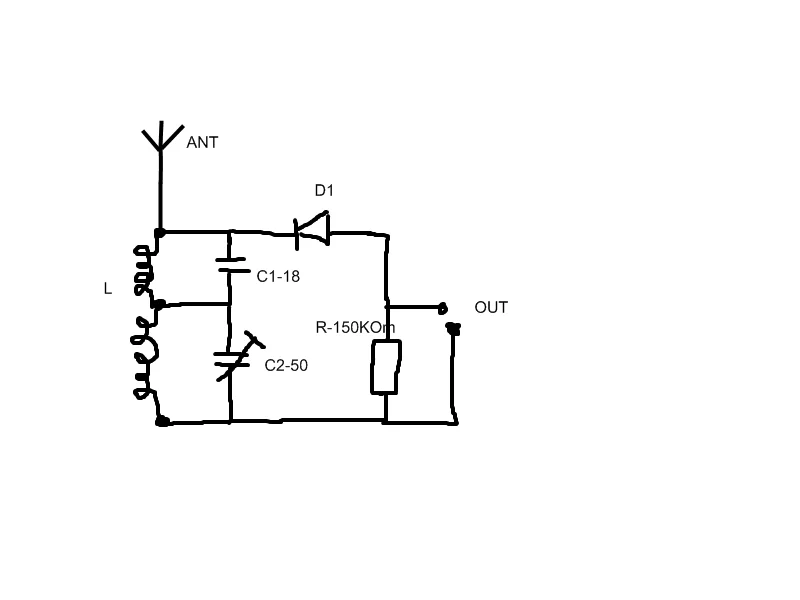

нашел. будет работать?

будет работать с этим жучком?

Объяснять почему - форума не хватит, скачай эту книжку, там всё написано http://padabum.com/x.php?id=17390
А после Борисова почитай (и, главное, пойми) книжку: Айсберг "Радио - это очень просто", чтобы до конца понять, почему нельзя принять ЧМ на этот детекторный приёмник...
