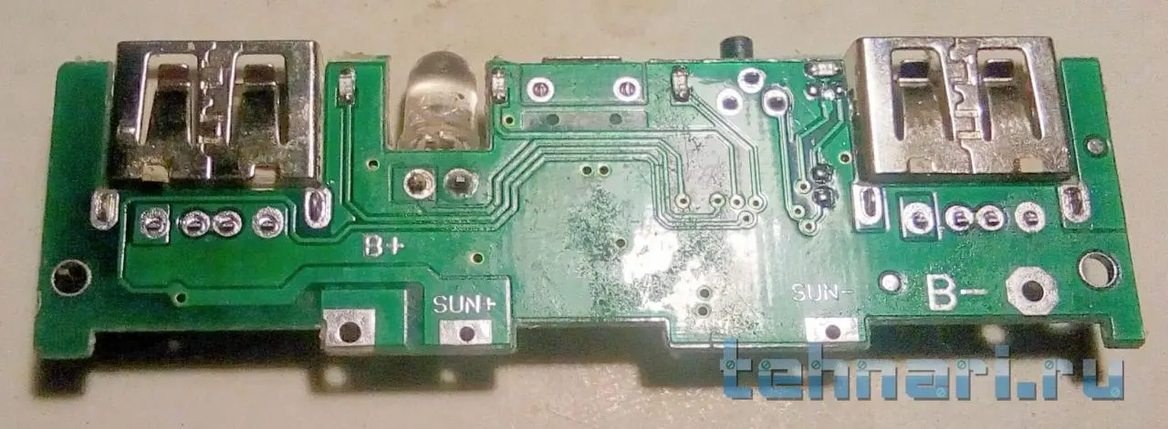

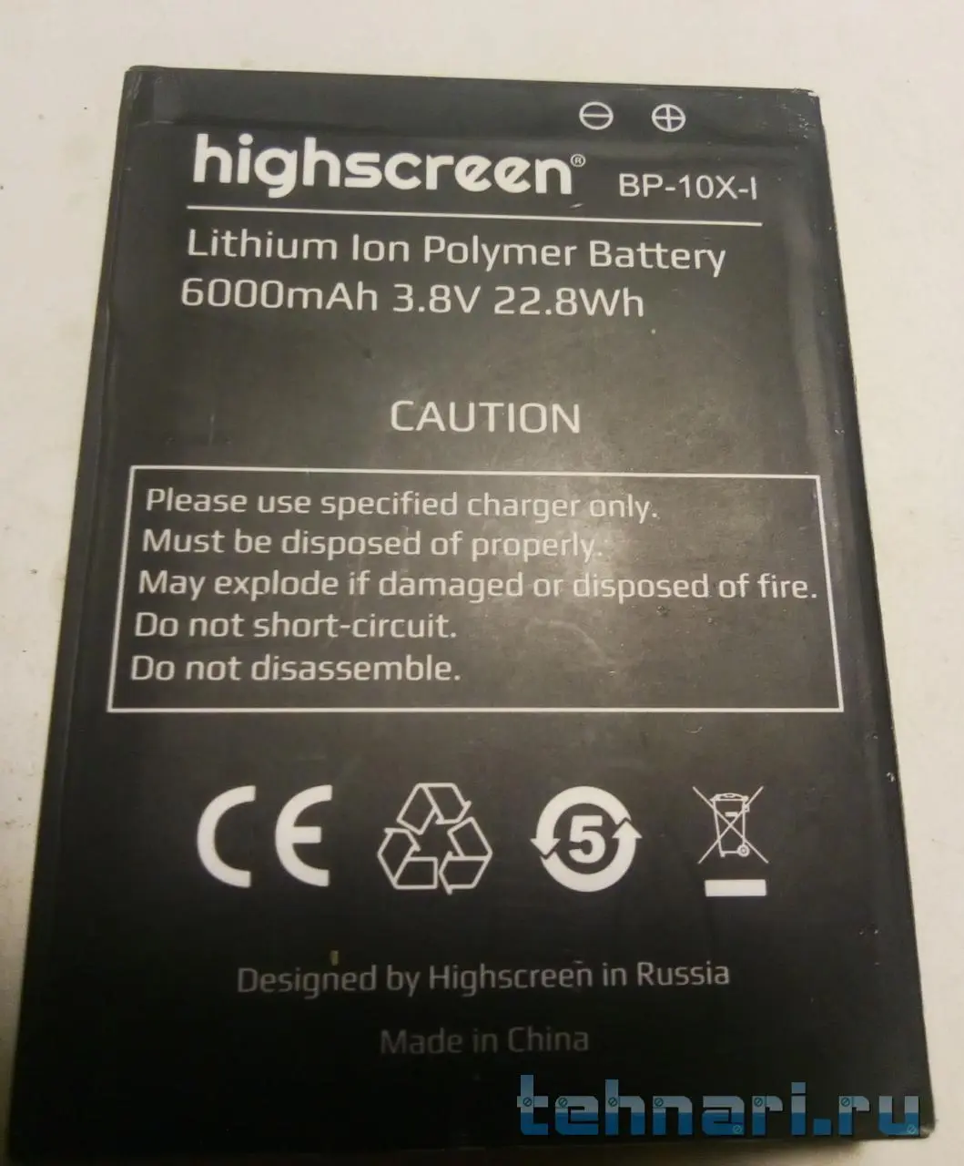

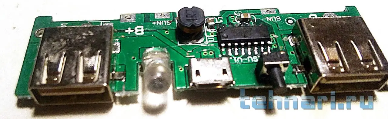

Здравствуйте уважаемые форумчане. Нашел так себе рабочий аккумулятор, выкидывать жалко. Помогите пожалуйста новичку в этом деле собрать небольшой повербанк, то есть нарисовать схему подключения на 2а и на 1а, желательно поподробнее, а то там контактов много))). Заранее благодарю.

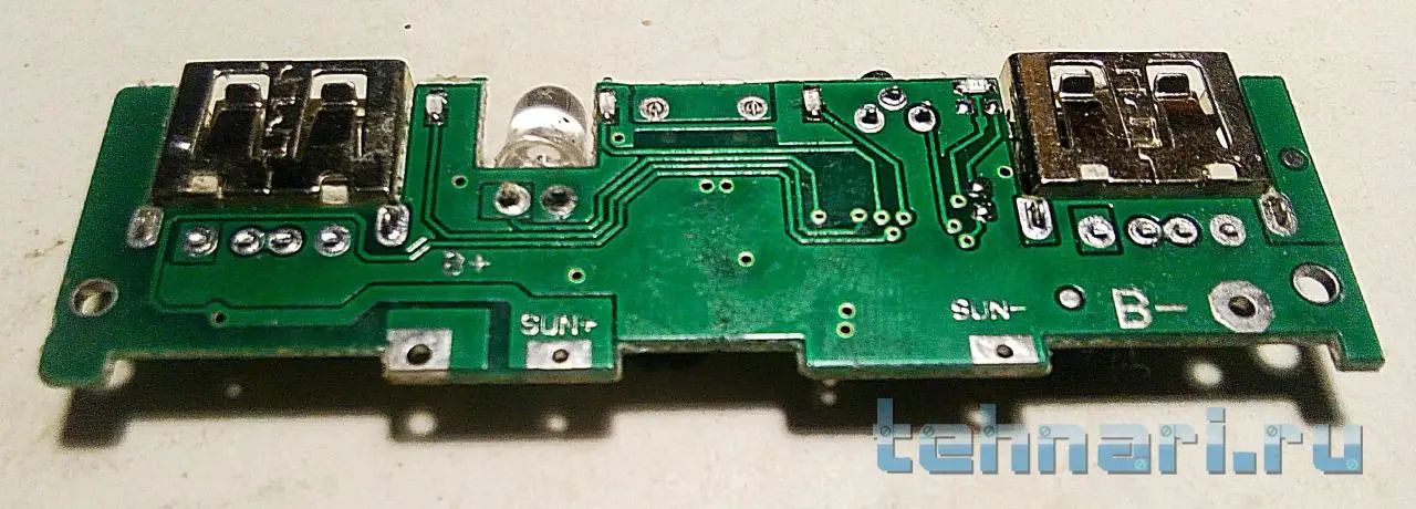

Насколько я увидел, это модуль больше для повербанка и солнечных батарей. Сделайти нормальное фото с четким видом сверху - может что-то рассмотрим дополнительное.
А мини usb для зарядки зачем тогда?
Вопрос на вопрос: - а зачем тогда надпись SUN на плате? причем с обозначением плюса и минуса?
Теперь без "лирики" - на верхней части платы вижу клемму В+, на нижней части В-.
Производим подключение к этим клеммам выводы от аккума с соблюдением полярности ---- и должно наступить счастье!
Ничего мудрить не надо. Подключите плюс аккумулятора к контакту В+, минус к В-, зарядка аккумулятора будет осуществляться через мини-USB. Только предварительно проверьте напряжение на самом аккумуляторе, оно не должно быть менее 3,2 Вольта. Если напряжение меньше то принудительно его подзарядите от другого источника напряжения 4-5 Вольт, но заряд постоянно контролируйте и не превысьте 3,7 Вольт. При малом напряжении на аккумуляторе плата повербанка не будет его заряжать.
По идее, один разъём USB должен заряжать с током 1 Ампер, а другой с током 2 Ампера. Но это, скорее всего, рекламный трюк и оба гнезда будут заряжать с одинаковым током, и, если повезёт с платой, то на 2 Ампера.
Благодарю всех за помощь, за участие, спасибо:tehnari_ru_781: Разобрался потихоньку))) Правда не понял для чего контакты sun+ и sun-.
