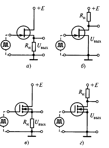

подскажите я правильно понимаю что на рисунке А это PNP структурный транзистор, а на рисунке Б NPN структурный ?
Нет.
У мосфетов структура определяется иначе, нежели у биполярных транзисторов. Для них важен тип проводника канала и технология изготовления. Поэтому на всех рисунках изображены N-канальные мосфеты, но в верхнем ряду (рис А и Б) с индуцированным каналом. Левый столбец (рис А и В) отличается от правого (рис Б и Г) схемой включения. Слева - с общим стоком, справа - с общим истоком.
Коля ты наверное опечатался- А и Б транзистор с управляющим p-n переходом, В и Г изолированые(индуцированные, встроенные)
Да, да. Именно так.
Просто с утра еще не проснулся. :)
Кому интересно, вот описание из Вики разного вида полевиков.
