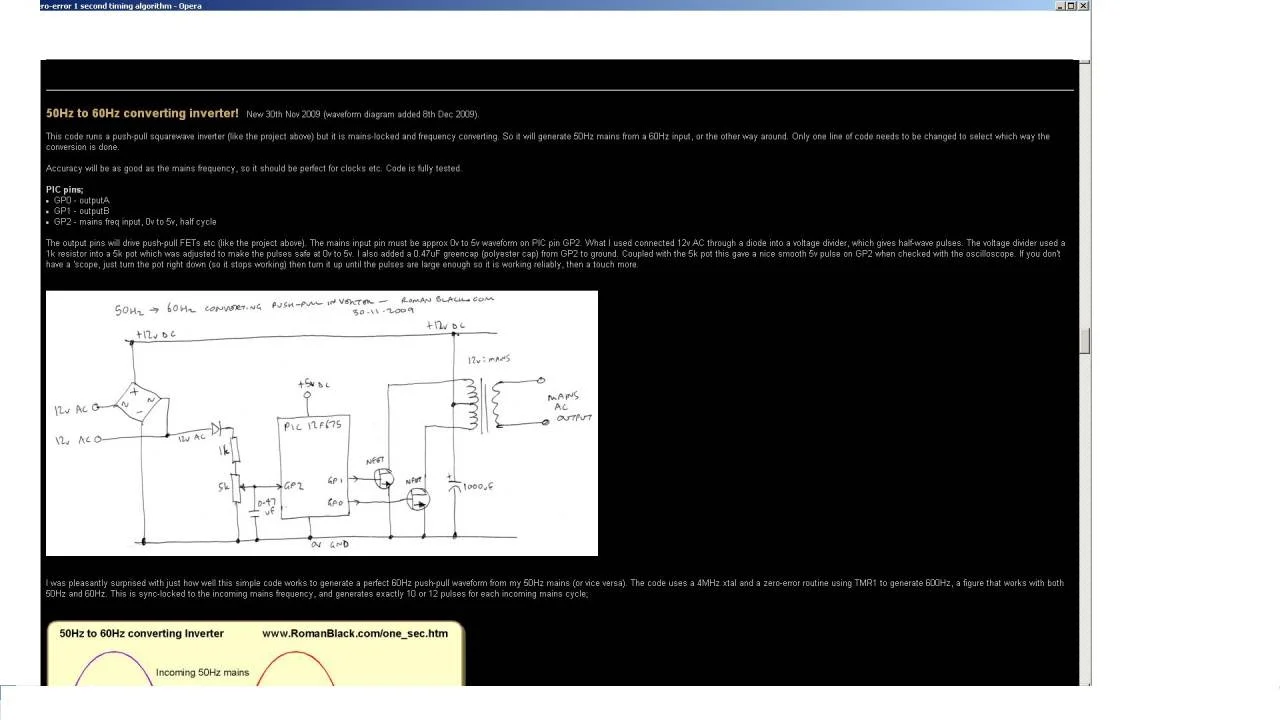

Мне требуется устройство для старых американских часов, которое бы выдавало 120V AC и точно 60Hz. Как мне объяснили, на 50Hz часы будут отставать на 10 минут в час. Я нашел на youtube видеоролик с таким устройством, связался с автором. Вот схема, которую он мне предложил: (см. вложение).
И вот ссылка на его сайт:
Zero-error 1 second timing algorithm
Сможете ли Вы такое смонтировать? Может быть, предложите что-то лучше, и сколько это будет стоить? Спасибо.

Схемка несложна, но по сути является "костылем" - из 220/50 нужно получить 12 постоянки, затем сформировать синусоиду на 60гц с повышающим трансформатором. Это дополнительная коробка. К тому же, в данной схеме микроконтроллер тактируется от внутреннего генератора, поэтому частоту тоже будеть постепенно "привирать".
Если важен дизайн часов - на мой взгляд, проще заменить всю плату, оставив оригинальный дисплей.
Сам автор отказался делать. Он англичанин... Я куплю китайский инвертор с 220V AC на 12V DC, а дальше, наверное, эта схема и еще один китайский инвертер уже с 12V на 120V/60HZ. Будет работать? На его видео осциллоскопы дейсвтительно показывают повышение точно на 10 Hz. А что касается "костылей", я готов хоть маленькую подстанцию дома установить, если по разумной цене и только бы часы нормально работали. Начинку менять не хочу: часы дорогие и, возможно, в будущем я захочу их продать обратно американцам.

Думаю, разумнее всего будет переделка схемы (внешний тактовый генератор с часовым кварцем) и универсальный БП. Сделайте как можно более детальные и четкие фото платы, чтобы читалась маркировка микросхем - попробую подсказать.

Если глаза не подводят, работают такие часики от электропривода с редуктором. Напрямую. Посему идеи с внешним тактированием признать недееспособными.
Теперь о преобразователе 110/60. Схем преобразователя со стабильностью частоты <0,5% встречать пока не доводилось. А полпроцента дадут погрешность более 5 минут/сутки. Поэтому тоже не вариант.

А что, разве схема англичанина, которую я здесь разместил, не дает достаточной стабильности частоты? По его ролику, я так понял, что дает, да и отписал он мне утвердительно и тоже упомянул об инверетрах, которые дают погрешность в ± 2-5Hz.

От чего зависит стабильность частоты в этих китайских инвертерах?
Вот, допустим, воткну я в российскую розетку инвертер с 220V/50Hz на 120V/60Hz, а в последний прибор потребляющий 5W. Из-за чего будет происходить девиация частоты в ± 2-5Hz?
Иными словами, сделать в данном случае путного ничего нельзя, за исключением замены нутра на 220V, 50Нz. Что мне и посоветовал сделать продавец с самого начала за $100 ... Надо научиться людям доверять что ли... Надеюсь, эта тема будет полезна людям с аналогичной болезнью.

Если заниматься серьезной переделкой - я бы наверное поставил к циферблату шаговый мотор с управлением от МК (хотя можно и обычный счетчик + драйвер мотора) с достаточно точным кварцем. И желательно реализовать коррекцию хода в МК.
Либо синхронный двигатель. Либо обычный, но с обратной связью (энкодер). Но возни с механикой и управлением будет больше.
