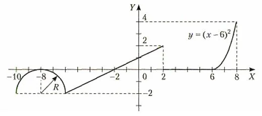

Помогите составить программу и алгоритм в Паскале
Табулирование функции. Вычислить и вывести на экран значение функции, заданной графически (см. лабораторную работу №7, задание к теме «Разветвляющиеся вычислительные процессы»), на интервале от Хнач до Хкон с шагом h. Интервал и шаг задать таким образом, чтобы проверить все ветви программы. Таблицу снабдить заголовком и шапкой. Выполнить с помощью операторов For и While .
Разработку алгоритма вычисления функции выполнить методом половинного деления цепочки ситуаций.
    7.5 KB · Просмотры: 254
Так. Всё, чем могу помочь - это дать вариант программы, решающей поставленную задачу:

При этом всякие там указульки типа какие операторы использовать - оставляю на совести препода. А уж по поводу этого: "Разработку алгоритма вычисления функции выполнить методом половинного деления цепочки ситуаций", так можете передать от меня этому педагогическому гению, что он - гений. Ибо что в данном контексте сия напыщенная фраза означает, я, извините, не в курсе.
Так что помог, как смог.
