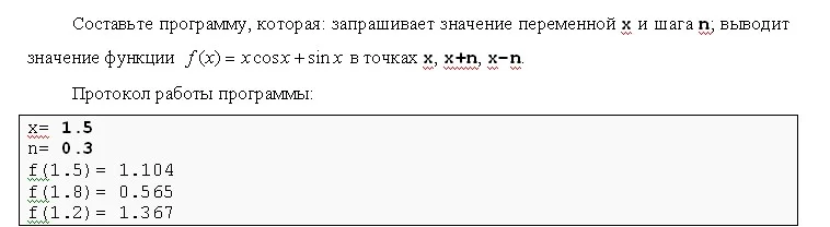

Какой функции?!!
вот она
    2.2 KB · Просмотры: 200
извините но это не то

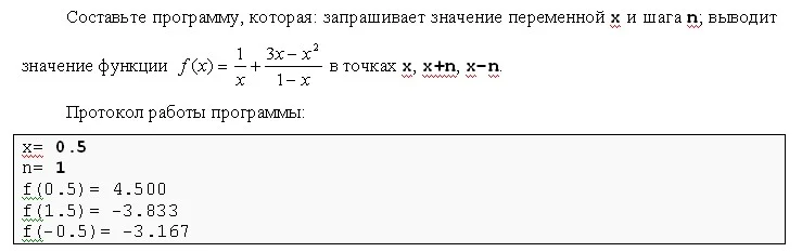

вот как выглядит само задание
    13.3 KB · Просмотры: 387
кто поможет
Я. Но только по очень большому блату. Обычно с такими ясельными запросами мы посылаем куда подальше. Ну да ладно:

спасибо а то на уроках прослушал не ни че не понел спасибо
