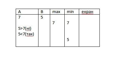

    3.3 KB · Просмотры: 54

а как правильно создать таблицу исполнения? пож, подскожите если можете.
Что бы мы лучше поняли работу программы учитель гговорит создавать ТАБЛИЦЫ исполнения к программам (как на рисунке по ссылке) вот мне нужно нарисовать такую таблицу к программе Program Max_Min__of_5
а как создать таблицу для этой программы не знаю....
я что то понять не могу логики таблицы которую вы привели
Потому что она тут, с моей точки зрения, напрочь отсутствует.
Насчет таблицы, передайте преподавателю, который это выдумал, что он - гений. Я же, извините, подобным идиотизмом заниматься не буду. А вот ошибки в программе - покажу и исправлю:
