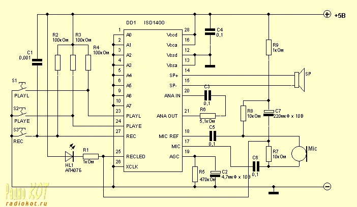

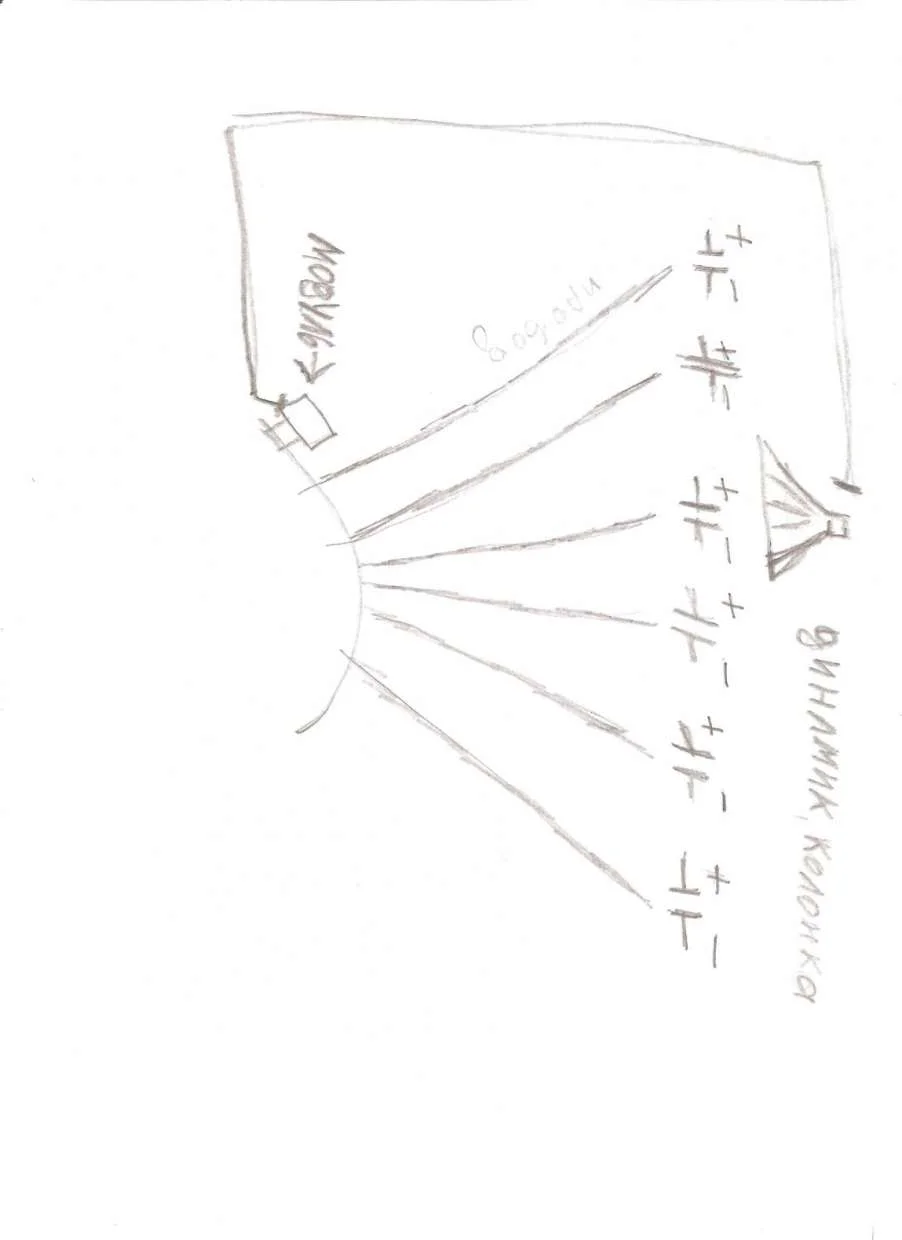

Если устройство может быть стационарным то помоему легче попробовать найти программиста который написал бы программу для ПК, смысл таков: Имеем ПК с разъёмом LPT, К каждому принимающему каналу порта подключена микрокнопка, к микрикам привязываем верёвки, дёргаем за одну верёвку, замыкается микрик, на порт поступает сигнал, программа проигрывает нужный звук, дергаем за другую верёвку замыкается другой микрик, программа проигрывает другой звук. Самое простое это через LPT, можно использовать и другие разъёмы но там уже придётся делать плату с контроллером а то и не одним:D
это вариант,пасибо,буду разбирать что такое LPT))

Если все верно понял, самым простым решением будет простейшая контактная MIDI-клавиатура, на требуемые клавиши которой подключаются контакты от "веревочной механизации". Сэмплы с нужным звучанием подобрать будет значительно проще - для MIDI их великое множество, записать новые с существующим количеством редакторов также не представляется проблемой.

Ну почему же, отслеживаем по дорожкам нужные нам контакты, припаиваем провода к контроллеру и готово. Дальше делаем систему из верёвок и кнопок чтоб было аутентично:D
Примерно так, да. А неудобство заключается в раскладке, которую необходимо будет переключать между системной и "нотной". С поддержкой эмулятора в некоторых программах тоже придется заморочиться (задержки и пр.). Выделенный физический интерфейс представляется более рациональным.
то что надо,так примерно и думал..толко как записать на нее файлы?
