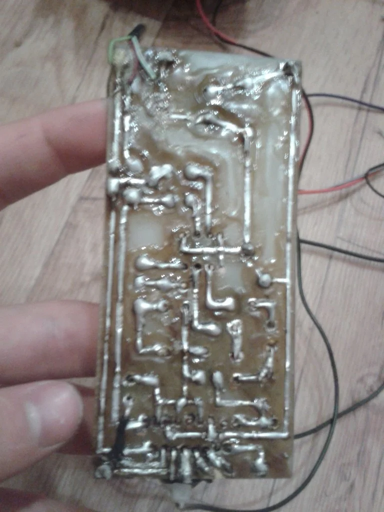

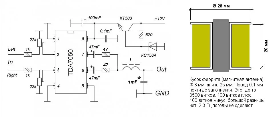

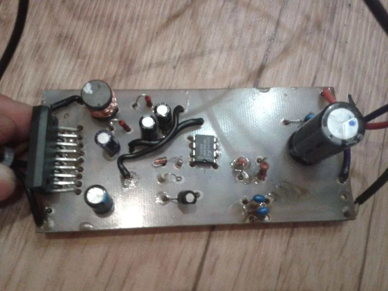

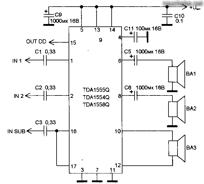

Собрал я трехканальный усилитель на м\сх TDA1554Q.... включаю и тишина... По крайней мере в одном из каналов еле-еле слышен звук... без усиления. И в НЧ-канале тоже слышны басы (тоже без усиления). Только ТДА-шка начинает очень быстро греться. Проверил всё по схеме. Пропаял все места, где как мне показалось, мог быть плохой контакт (качество платы оставляет желать лучшего). Всё подключил и тут.. Во всех трех каналах просто какой-то писк. В чем может быть проблема? :tehnari_ru_837:У меня есть два варианта - либо блок питания, либо что-то с цепями на входе усилителя. Схема трех-канального УМЗЧ на TDA1554q и схема ФНЧ на TDA7050 с фоткой самого усилителя прикреплены ниже.
