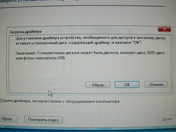

Подскажите как установить винду 7 если при выборе раздела вот такая штука а через биос диск нечетает хотя с диска ставил чтоб читала а раньше читала:tehnari_ru_325::tehnari_ru_325::tehnari_ru_093:

Ты что глупый невидиш нельзя далее нажать
Тогда остаются 3 варианта:

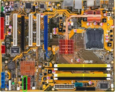

1. Жесткий диск подключен к рейду на материнке (см.вложение).
Сата-рейд, это черненькие сата на маме, переключи хард на красный сата;
2. В БИОСе включена функция сата-рейд. Как вариант сбрось настройки БИОСа на дефолт, если не поможет, тогда правь ручками. Где и что править подробно описано в мануал к материнке.
3. В дистриутиве ОСи отсутсвуют дрова для сата.
