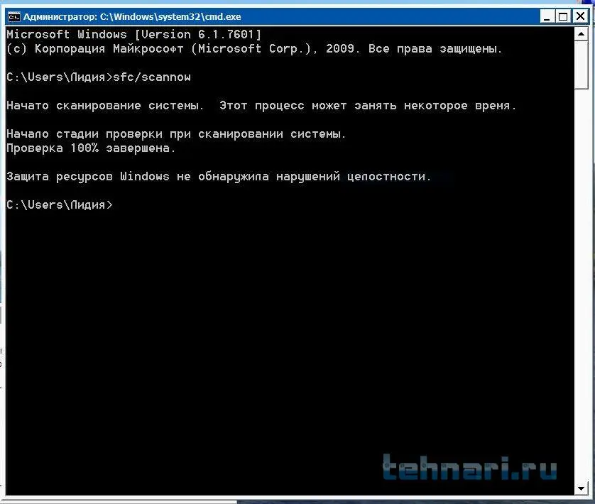

картинка мгновенно пропадает, энтер нажать не успеть
Так ты набери выполнить > cmd и уже в открывшемся окошке запусти sfc /scannow. Тогда оно не закроется по завершении :)

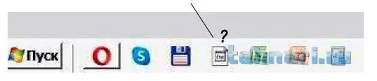

еще и значок иконки wordовской изменился, хотя ничего не делал - вечером выключал была нормальная, а утром включил - уже изменился, странно как-то?!

После ввода команды sfc /scannow происходит сканирование системы и как только доходит до 100% сканирование прекращается, результаты не выдает, картинка мгновенно пропадает, энтер нажать не успеть.
энтер нужно нажать для запуска команды sfc /scannow, а вот окошко командной строки после сканирования закрываться не должно.
Вот выдал, что нарушений целостности нет.
Что еще можно сделать?
Либо Word там где был уже не находится, либо у вас нарушена "ассоциация файлов".
Такой значок присваивается для неизвестных файлов, когда операционная система не знает, что это за файл и чем его открывать.
Как раз по причине нарушения ассоциации могут не открываться приложения.
В интернете много статей по этому поводу, просто в поисковике введите: "нарушение ассоциации файлов". Но само по себе такое не происходит, Вам требуется какое-то комплексное решение. Это уже следствие, а не причина.
