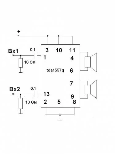

Вопрос такой что думаете о схеме на тда1557q , что у нее по качеству звука , или лучше собрать на тда7294.Если на тда7294 то какое напряжение подавать чтобы при 8Ом получить 50-60ватт.необходимо питать 4колонки по 50 ватт и саб на 75гдн.

или посоветуйте может на чем то другом собрать .необходимо отличное качество звука

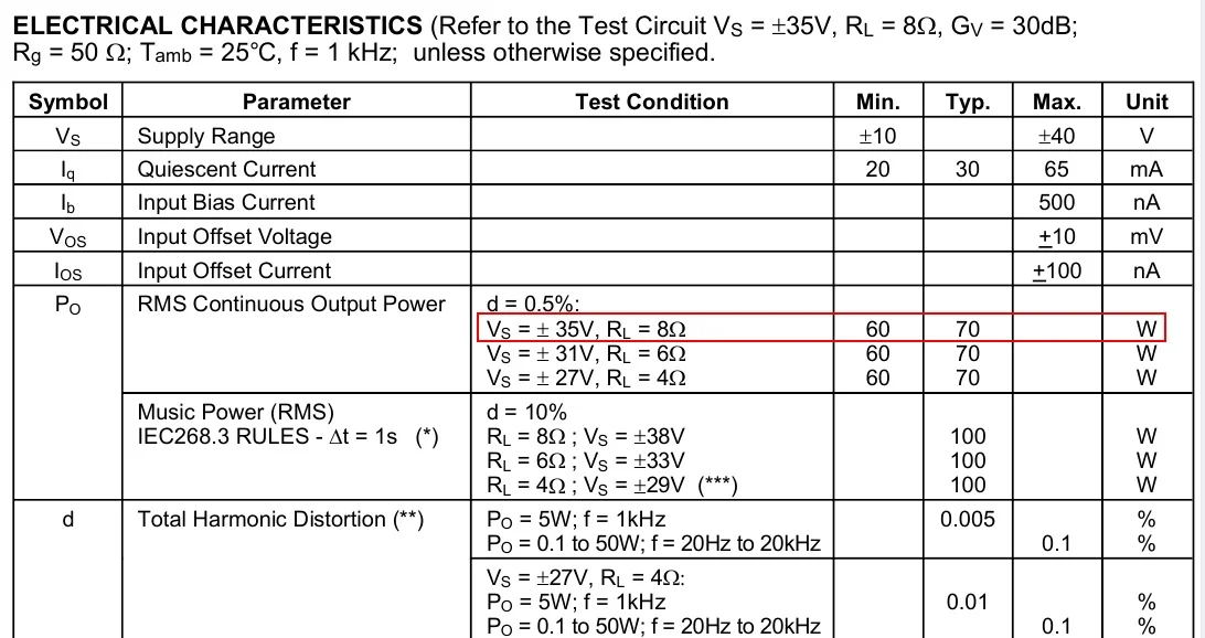

А в даташите не пробовали посмотреть?.. Ну ладно, специально для вас, самая секретная информация
    57.6 KB · Просмотры: 260
Думаю 31в если подать на 8 Ом динамики то будит где то 55-60 Ватт то что нужно наверно.

Для этих колонок 1557 не катит. Собирай на TDA7294 или LM3886. А если хочешь качества, то на OPA549.

Заметно. TDA7294 стоит $5, LM3886 стоит $7, OPA549 стоит $35. Качество соответствует цене. Но в любом случае зависит от источника сигнала и от АС.
OPA549 даст фору многим усилкам на транзисторах.
