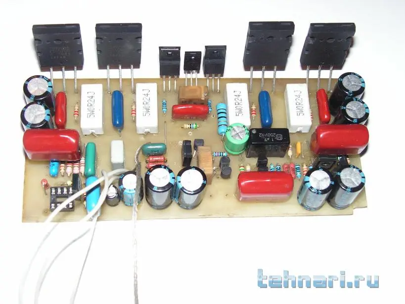

вообщем собираю оплеуху на двух парах выходных транзисторов т.к больше буду использовать акустику дома. я так понял при двух парах транзисторов будет примерно та же мощь что и у ланзара еще такой вопрос транса тс270 хватит для стерео варианта чтоб можно было включить на всю как говориться если да то какого диаметра брать проволку для вторички?
P.S извените что долго не отвечал уезжал из города
диаметр провода от 1.0 мм(по меди), больше можно, меньше уже не желательно, но смотри без фанатизма, тебе главное чтобы плотность тока была не больше 5а/1мм2.
1.5мм2 и 1.8мм2 Я так понял хватит с головой?
1,5 за глаза, главное что б в железо влез...
пожалуйста дайте печатку на умощьненную версию Оплеуха 2.5 [2013] двумя парами выходных транзисторов Спасибо!
Печатки взаимозаменяемые, т.е. от 2.0 подойдет печатка к 2.5 и наоборот, в 2.5 просто изменены номиналы некоторых сопротивлений
извеняюсь а другой печатки нету?
