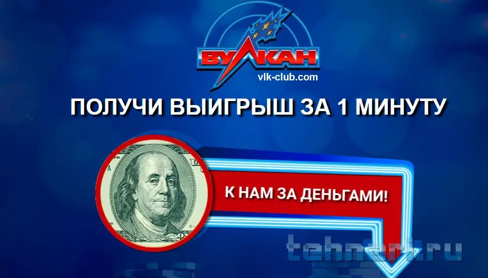

все сделала, компьютер правда тормозить стал меньше, но если чуть задерживаешь мышь на каком-то объекте, тут же открывается новая вкладка с "Вулканом"

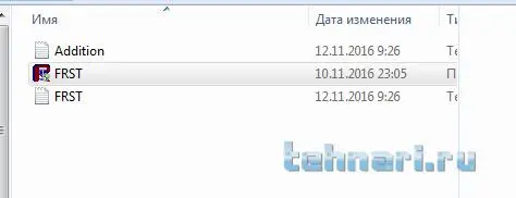

нужен Fixlog.txt
Где должен был сохраниться этот файл? Или мне надо было самой его сохранять. Все что нашла сохраненное в это время, это следующий файл
Может быть я что-то опять сделала не так?
И еще сразу после выполнения компьютер перезагрузился
  • FRST.txt
    FRST.txt
    61.7 KB · Просмотры: 335
fixlog.txt создается в той же папке, откуда вы запускаете FRST
добавьте новый образ автозапуска, раз проблема не решена.
раз лог не появляется, значит вы не выполнили скрипт в FRST из сообщения 10.
