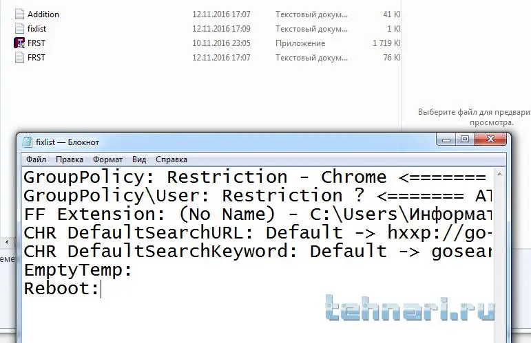

6. еще раз пробуйте выполнить скрипт в FRST:
6. 1.Скопируйте приведенный ниже текст в Блокнот и сохраните файл как fixlist.txt в ту же папку откуда была запущена утилита Farbar Recovery Scan Tool:
6.2 Запустите FRST и нажмите один раз на кнопку Fix и подождите.
6.3 Программа создаст лог-файл (Fixlog.txt). Пожалуйста, прикрепите его в следующем сообщении!
Код:
GroupPolicy: Restriction - Chrome <======= ATTENTION
GroupPolicy\User: Restriction ? <======= ATTENTION
FF Extension: (No Name) - C:\Users\Информатика\AppData\Roaming\Mozilla\Firefox\Profiles\0ipqupq3.default\extensions\{a38384b3-2d1d-4f36-bc22-0f7ae402bcd7} [not found]
CHR DefaultSearchURL: Default -> hxxp://go-search.ru/search?q={searchTerms}
CHR DefaultSearchKeyword: Default -> gosearch
EmptyTemp:
Reboot:
[/CODE]

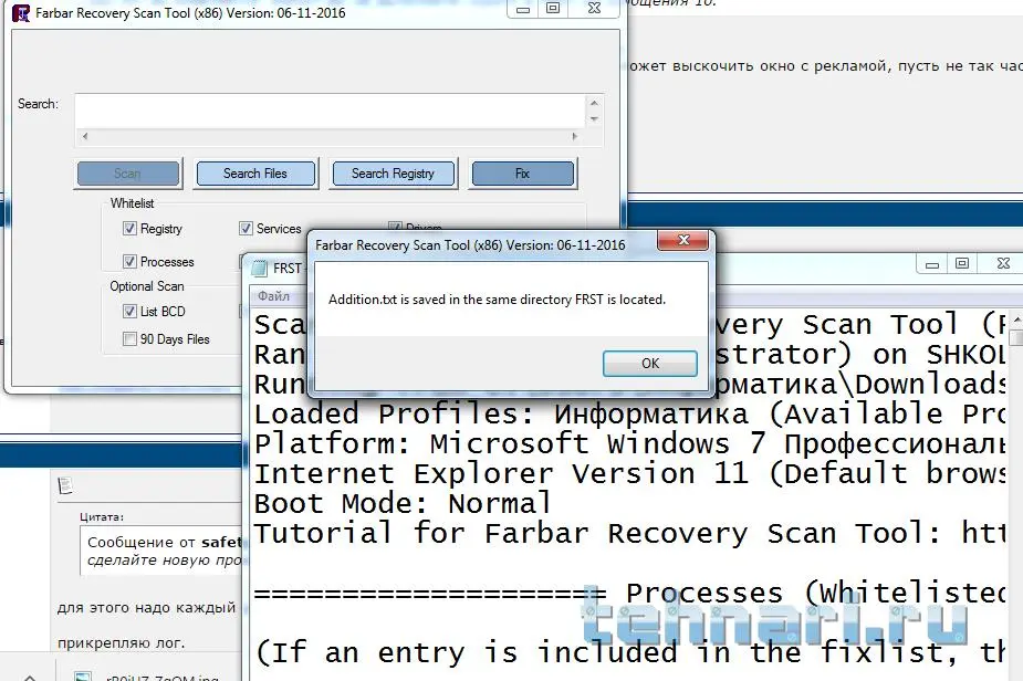

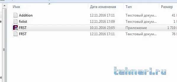

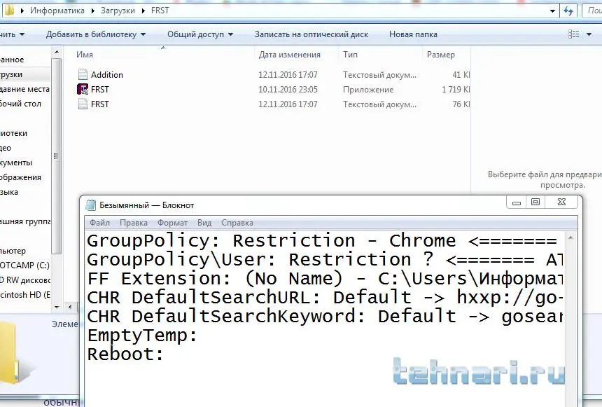

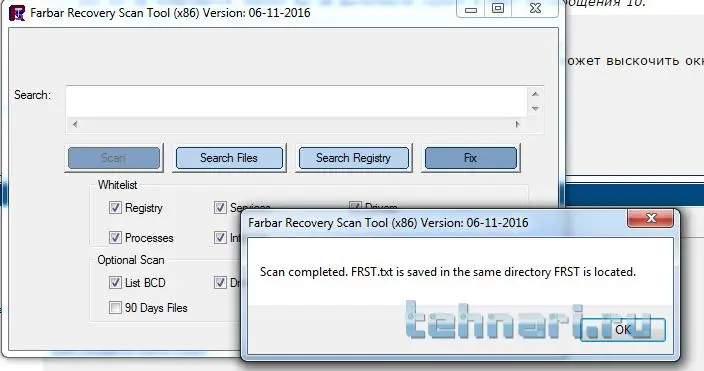

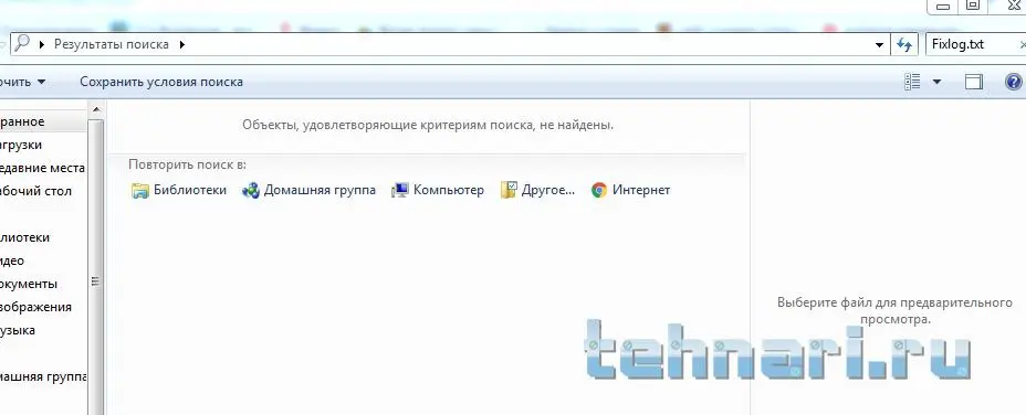

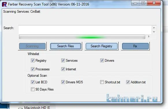

я все делаю как тут сказано, даже скрины сделала, но файл с таким именем не сохраняется нигде, не то что в этой папке
я покажу все на скринах

Татьяна,
по созданию файла скрипта все сделано правильно, fixlist.txt вижу в папке с FRST.
но далее, когда вы запускаете FRST,
вы вместо fix опять нажимаете scan и вместо того чтобы выполнить скрипт (он добавлен в fixlist) по уже созданным логам, по новой выполняете проверку системы, и создание новых логов.
Татьяна,
скорее всего или этого не было, или я пропустила (что для меня норма), но я уже сама так сделала, только собралась написать и прикрепить)
