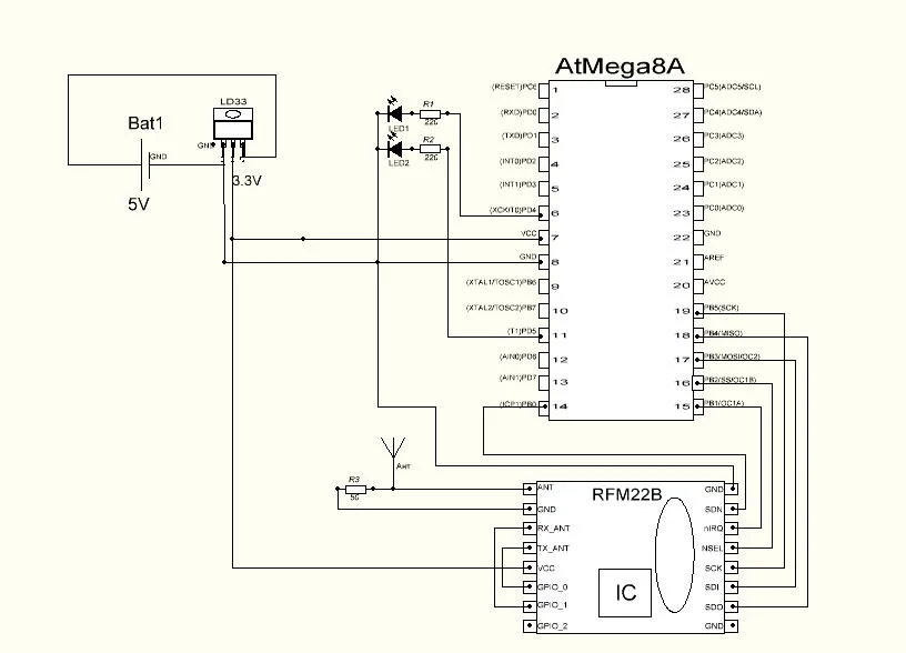

Ищу продвинутого электронщика, кто сможет помочь мне сделать проект работоспособным (дипломная).
Нужно сделать 2 устройства, один - передающий данные, другой - принимающий эти данные.
Основу устройства составляет микроконтроллер AtMega8A-16PU, а сам радиомодуль - RFM22B, они связываются по интерфейсу SPI. Работает радиомодуль в диапазоне 868МГц. Схемы приемника и передатчика одинаковы.
Нужно передать с одного устройства на другое 20 байт данных используя буфер FIFO (в радиомодуле).
Ищу того кто разбирается в этом модуле и может в короткий срок помочь сделать устройство работоспособным.
ОПЛАТА ЗА РАБОТУ 1500 руб. (обсуждается, торг)
Тел. в скайпе ilnur.shax
ICQ: 490-098-255
E-mail: ilnur888@gmail.com
P.S.
Схему собирал, пробовал уже много разных способов передачи данных посредством этих модулей - ни одного успешного... Передача вроде идет, а вот прием - нет.
Свои исходники могу скинуть, может там в чем ошибка.
Обращаюсь потому что надо срочно диплом делать.
Даташиты и исходники с офф. сайта тоже есть. Могу скинуть.

Могу быть не прав, но на контроллер лучше подавать 5в, и насколько я помню для нормальной его работы нужно подать GND на обе ножки GND. Если питать от 5в аккумулятора то крен не нужен, если от трансформатора то к крену надо ставить фильтрующие конденсаторы, могут быть наводки и помехи.
Он и от 3.3 вольт работает

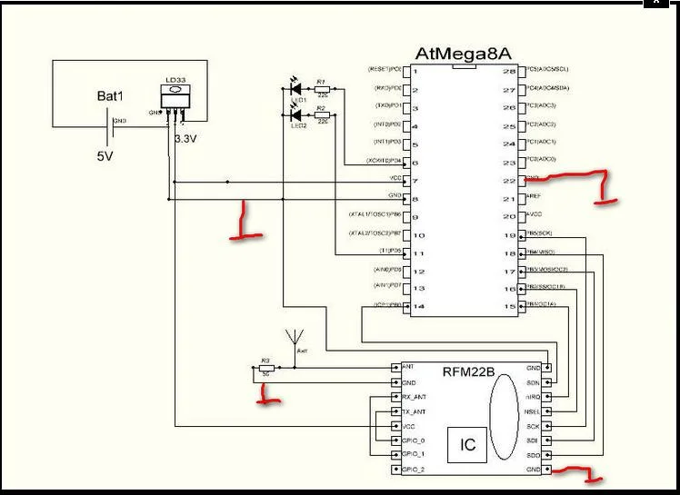

Weles прав крен без кондёров может самовозбудиться
Я правильно вас понял - эти точки у вас соеденены.
И эти тоже?

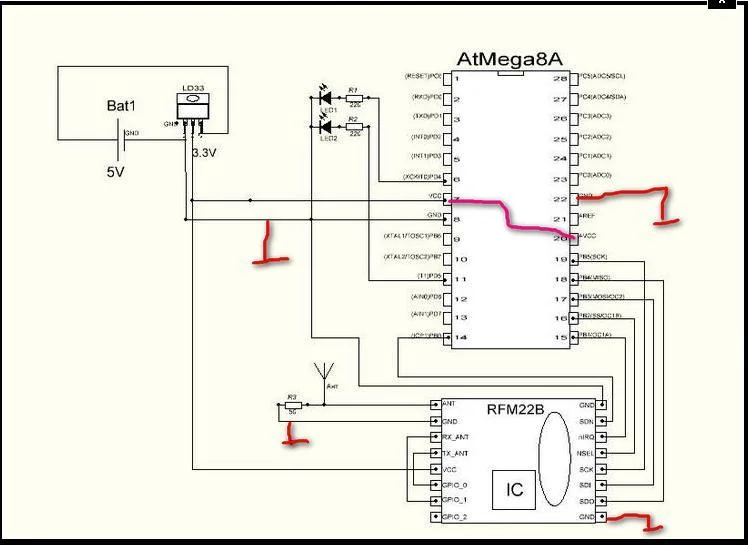

Только AVCC не соединен.
И не надо помоему AVCC для чего то другого, не помню:)) Сигнал на антенну идёт? Правильный? Осциллографом можно проверить, если всё идёт то надо смотреть принимающий модуль, во первых после радиомодуля приёмника, если и там принимается то уже смотреть дешифратор тоесть принимающую мегу 8, Просто могут быть искажения при передаче, и дешифратор не может их расшифровать. Вообще радио передача и приём сложная штука:D
