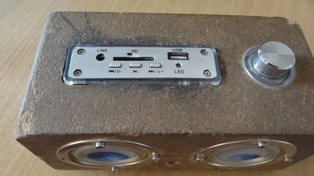

Помогите заменить аккумулятор на портативной колонке
Всем здравствуйте,не знаю на какой аккумулятор заменить
Старый всё сдох полностью не работает,раньше нормально работал
Щас вот думаю как заменить если кто то может подскажите пожалуйста

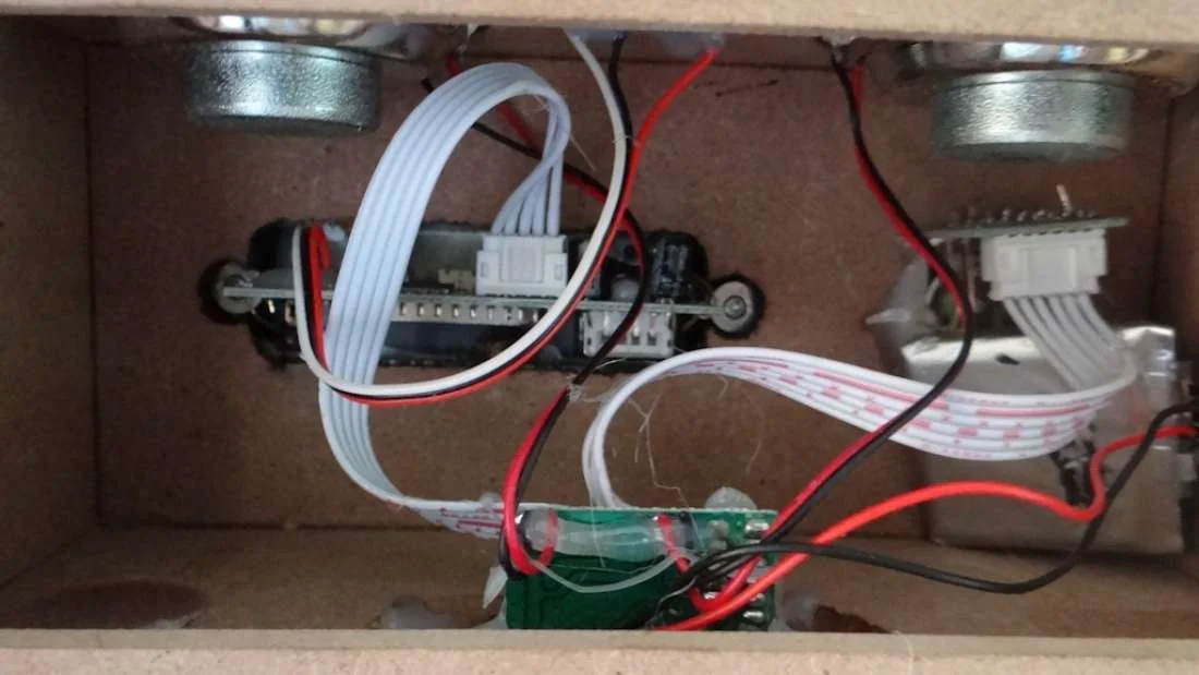

припаяй любой аккумулятор от мобильного телефона соответственно полярности, можно несколько параллельно. а вот старый выкинь.

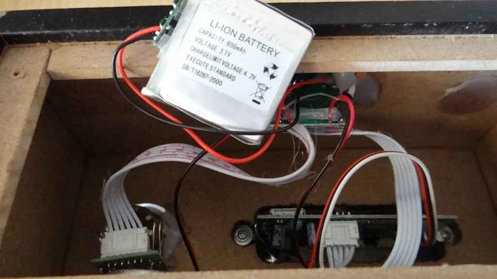

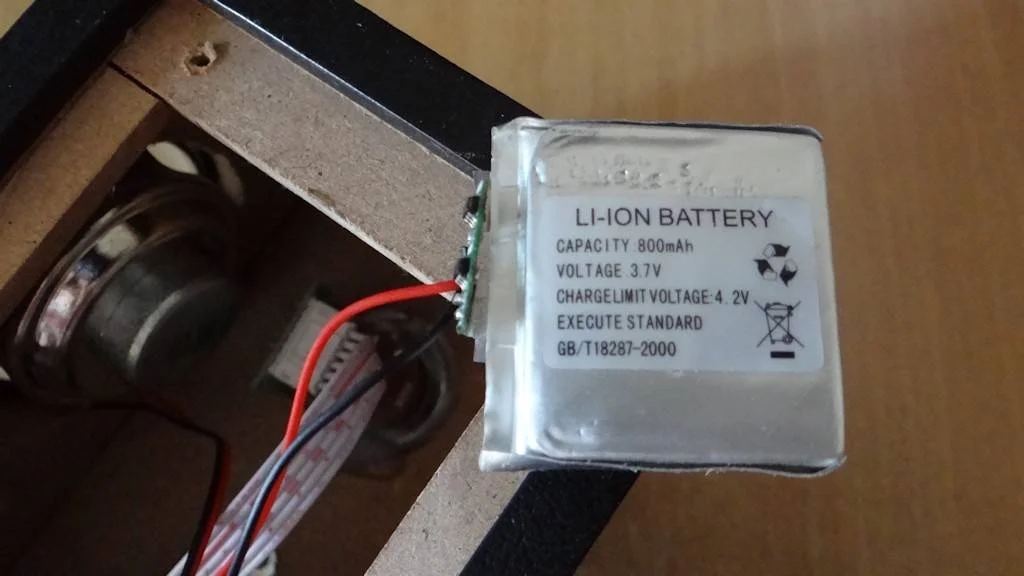

Если не сколько,потом как их зарежать? если 1 вход для зарядки,ладно дальше как мне припаять от телефона там плата стоит на старом,я её высону дальше как мне её плату припаять к аккумулятору от телефона,там не куда
плата на аккумуляторе, это контроллер который не даёт убить аккумулятор. в батарее от телефона он уже встроен. заряжать будешь как обычно. только если поставишь 2 аккумулятора время зарядки придется увеличить в два раза, соответственно колонка будет работать в два раза дольше. аккумуляторы соединять плюс к плюсу, минус к минусу. стандартно у китайцев красный провод плюс, чёрный минус.

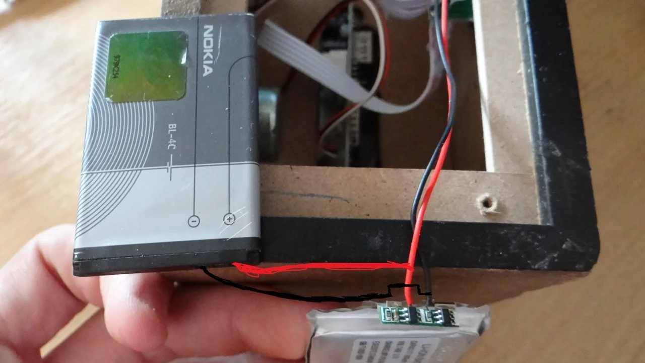

Вот смотри у меня 2 аккумулятора Nokia как их оба соединить и как к ним подключить 2 провода
вот так на батарейке даже показано где плюс где минус. если будешь подключать вторую батарейку подключать её нужно также.

Паяльник есть,пять чуть тока умею ну припоять я смогу,только как правильно припаять,если не так сделаю работать аккумулятор не будет он тупо может сгореть
всё спасибо блин благодарю=) заработала
первым делом если есть старый аккумулятор от телефона по тренируйся на нём. сначала нужно залудить медные площадки на аккумуляторе, натри их канифолью на паяльник возьми капельку припоя и поднеси эту капельку к площадке припой сразу к ней прилипнет. так площадки залудил. дальше отрезаешь провода от старого аккумулятора. зачищаешь их, берешь один из проводов скручиваешь его жилки вместе (чтобы не петушились ), кладешь скрученный и ровный провод на кусочек канифоли ,и также проводишь по нему паяльником с капелькой припоя.
ну вот и отлично только аккумулятор закрепи внутри колонки чтоб не болтался, а то провода оборвет
