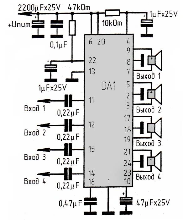

вопрос такой вот схема усилка, но тут 4 входа не совсем понимаю откуда их взять? ведь от обычного телефона к примеру "наушники" всего два общих которые как я понимаю идут на минус и два так сказать входа не знаю как правильно это сказать, ну так вот где ещё два взять?

общий сигнала идёт на минус .а каждый из сигнальных проводов подключается сразу к двум входам, и получается на выходе два правых канала и два левых канала .
Если с телефона, то негде. Откуда в телефоне многоканальный звук? Там обычное стерео. Вот с компьютера, например, вы сможете получить четыре отдельных канала, а используя четырехканальный УМЗЧ с телефоном сможете только подключить по два канала микросхемы усилителя попарно к каждому из двух стереоканалов телефона. Будет то же самое стерео, но воспроизводимое через четыре акустические системы, по две колонки на каждый стереоканал. Таким образом, использование четырехканального усилителя для воспроизведения стереозвука ничем не оправдано. Возьмите микросхему двухканального УМЗЧ и дело с концом.
микруха четырех канальная.с телефона идет три провода правый левый и общий. надеюсь что я неошибаюсь то тут обший пускаешь на массу. а вот входы можно сделать так на вхорд 1,2 пустить левый а на вход 3.4 пустить правай канал и будет у тебя по 2 динамика левого и правого канала
не лучше ли включить микросхему мостом?
а где её взять то искал не нашёл нужно на 40 ватт 4 ом
этот усилок выдает 40 ватт на двух омном динамике а не на 4
