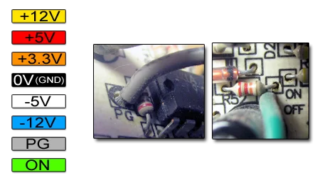

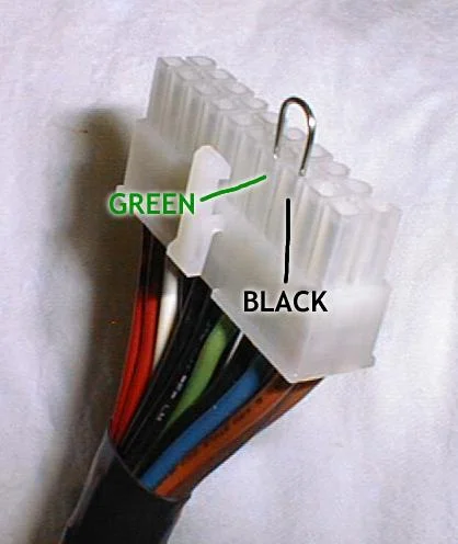

ребят здарова, на днях стал обладателем БП от старого компа и столкнулся с такой вот проблемкой как его включить что бы работали выводы все, я так понял когда он подключон к материнке то там что то либо замыкается либо как то что то заставляет его работать, но вообщем мнее нужно что бы он был отдельно и работал! если там какие то провода замкнуть надо расскажите какие как и что!?
короче снимаешь крышку и смотришь на плате откуда выходят провода и ищи какой нибудь зеленый или подобны провод чтоб только один цвет этого провода был а не как там красных штук 10) и короче на плате от этого провода должно будет написано on и вот его соединяешь с черным проводом и все)
    15.6 KB · Просмотры: 214
Если AT, то у него отдельный хвост на выключатель, 220 вольт.
Если ATX, то:
Но, вообще, эта тема так уже изъезжена, что поиск где угодно (хоть в поисковике, хоть на форуме) приведёт к нужному результату...

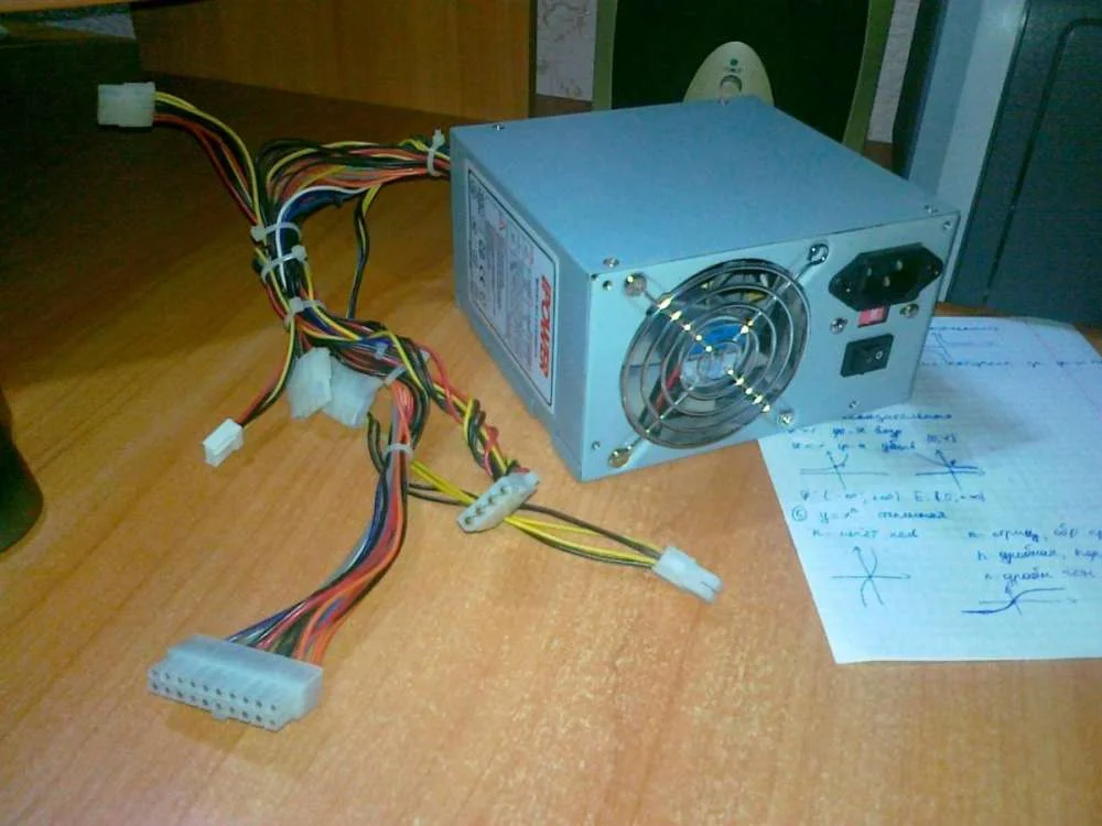

а какой выход здесь на 12 вольт? щас фото кину
вот фотка где тут выход на 12 вольт?
    67.7 KB · Просмотры: 266
черный провод минус, желтый провод +12В
