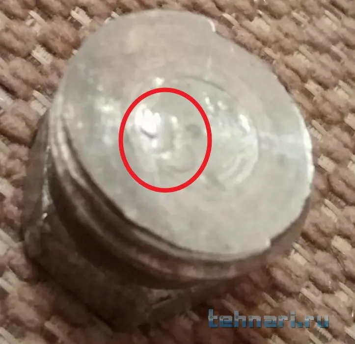

добрый вечер, подскажите пожалуйста, что это и где может применяться.

Да, похоже на сантехническую заглушку для внутренней резьбы. Линейку или монетку рядом надо приложить, чтобы можно было по фото оценить масштаб.

Это очень похоже на болт со срывной головкой из области электрики. В наконечниках кабельных, в гильзах для соединения проводов такие бывают. Но вот сорван он почему то не по самому тонкому месту, а по резьбе.
Ничего там не сорвано (если не считать грани шестигранника под ключ).
Смотрим внимательно
Выделил характерный наклеп. Его узнает любой токарь, отрезавший хоть пару раз заготовку отрезным резцом. Который либо тупой, либо не выставлен, либо подача не та, а металл уже горячий, а сам по себе мягкий (типо Ст5 или максимум Ст20).
По самому изделию. На сколько я могу судить на фотках не готовое изделие, а ... обрезок. Понадобилась резьбовая часть от какого то специфического болта. Зажали его за резьбу в кулочках патрона. Отрезным сделали прорезь. Вывели резец, на детали, зажатой в патроне, сделали фаску этим же отрезным резцом. Далее отрезали этот кусок, что мы и видим на фото. Это предположение и объясняет разную чистоту на торце. И явный сдвиг резца в сторону при повторной установке на отрез.
Смотрим внимательно
Посмотреть вложение 436768а металл уже горячий, а сам по себе мягкий (типо Ст5 или максимум Ст20)
Конечно, не смогу поддержать разговор с таким же уровнем профессионализма (поскольку совсем "не шарю"), но я так понял Ст это сталь. Должен сообщить что эта штуковина очень лёгкая, и, вероятно, из алюминия.
При обработке алюминия без СОЖ, как раз и высока вероятность наклепа, что я и обозначил на фото.
Но мое предположение об обрезке ни на грамм не изменилось. Так что это не деталь и опознать ее ни как. Вероятно просто понадобился материал. А тут подвернулся винт, который и использовали как заготовку.
kylan, мы оба правы. Это срывной болт от кабельного наконечника. И в нем есть проточка, видимо при затяжке провода диаметра близкого к диаметру отверстия в наконечнике срывается часть болта с резьбой, а при затяжке более тонкого провода сорвется только головка болта с конусом около резьбы.
