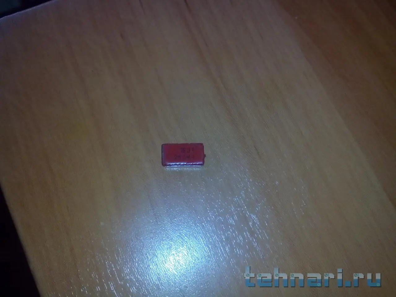

Здравствуйте. Нужно опознать элемент и подобрать современную замену. Продублирую маркировку, на всякий случай, фото не супер, все что смог выдавить с камеры.
180 Т (или римская еденица)
250М4
Спасибо.

для однозначного опознавания, надо знать, откуда сей элемент был добыт.
Аппарат отечественный или импортный, в какой цепи он был применён ?
А уж потом можно будет предположить, что именно это есть из себя .

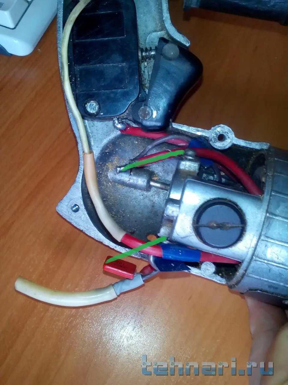

Стоял в старой дреле. Их там два, от проводов питания на массу (как я понял). С виду кустарная модификация.
Вот примерно так.

Это конденсаторы, они гасят помехи возникающие при работе двигателя дрели. Заменить можно любыми емкостью от 0,01 до 0,2 на рабочее напряжение 400 вольт. Или же выкусить их и выбросить, на работе дрели это никак не скажется.
