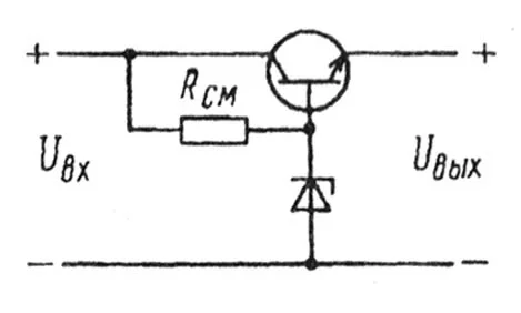

Понижение с 12 до 4,5 вольт с током 2,3 А
Проблема с понижением напряжения с 12 Вт. до 4,5 Вт. для фонаря на велосипеде с LED LUXEON светодиодом 3 Watt, потребляющего 2,3 А. Использовал аж 4 ИС- 317. Сильно греются. Что сделать, чтобы не грелись? Фонарь установил на велосипед. Аккумулятор 12 Вт/ 9 а/h/

Вы ничего не путаете? У трёхваттников ток потребления около 0,7 - 0,75 А. У Вас получается [2,3 х 4,5] как минимум, 10-ти ваттник!!! :)
(только у десятиваттников обычно ток около 1 ампера и в два раза большее напряжение)
А вообще такое можно сделать на одном КТ819. Стабилитрон на 4,3 вольта.
Не 4.3В, а 4.7В (КС147А, КС447А), Это параметрический стабилизатор и надо учитывать падения на переходах, у тебя на выходе будет 4В. И это при таких токах, будет очередная печка. Надо делать маленький преобразователь ... :)

Ничего удивительного, ведь LM317 рассчитана на ток 1,5А.
В Вашем случае нужно использовать ШИМ-регулятор. У него и КПД значительно выше (в случае аналогового регулирования, КПД менее 50%), и существенного разогрева не будет.
Использовать LM317 в данном случае вообще не надо. Цепочка из резисторов (для получения необходимой мощности рассеяния) и хватит.
Есть уже готовая ИМС LM3466. Даташит со схемой в свободном доступе, а купить ее можно на чип&дип.
У неё вроде ток до 1,5 А, маловато топикстартеру.

4,5 вольта и 2,2А это уже ни как ни 3 вата,это почти 10ватт
Походу топикстартер загнал светодиод в жуткий перегруз.
использовать схему импульсного преобразователя на основе TPS5430.Обвес два конденсатора,быстрый диод(шоттки),индуктивность.Схема есть в даташите к М,С.
