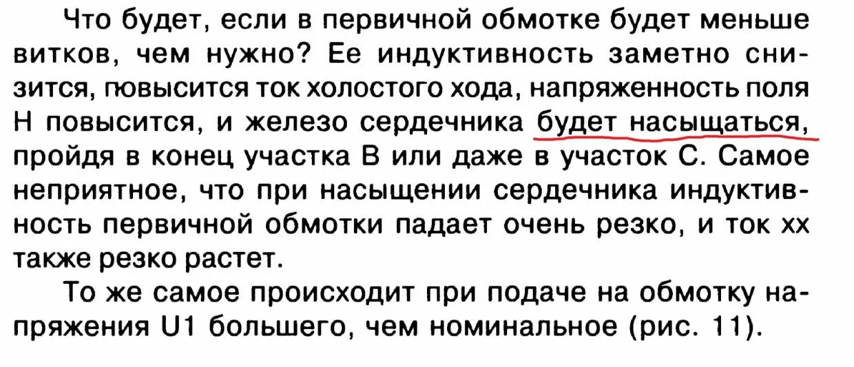

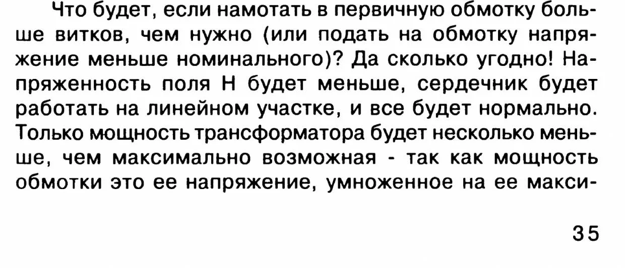

В общем решил я сам проверить мною предложенную идею. Но пока не подключил. Подробнее можно почитать тут http://www.tehnari.ru/f32/t92892/index5.html#post1004547 желательно там же и высказываться если я что то делаю не так.
