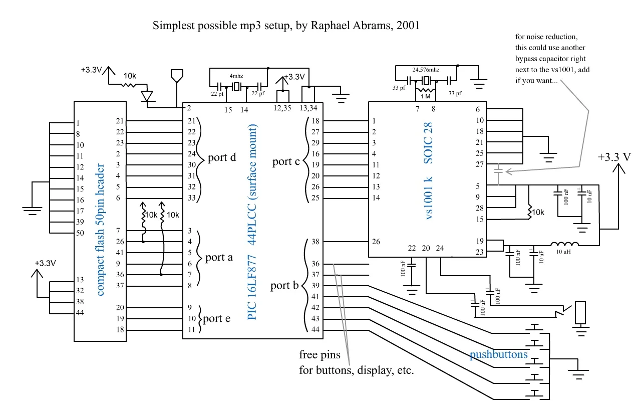

Хочу собрать портативную колонку размером 8х8х15 (см), имею два динамика из китайских колонок 3W 4Ом диаметром 5 см. Проблема в том что нету схемы рабочего mp3 плеера под USB входом (фрешка).
Дайте пожалуйста схемку+печатка.
Т.е. имеется опыт по работе с МК, программирование их и т.д? если нет, то можно купить FM-модулятор (автомобильные, втыкаются в прикуриватель) и взять из него платку, или купить готовый блок плеера читающего флэш (в мастер ките есть) ну или разобрать флэш mp3 плеер читающий флэшки, и внедрить его...
Програмировать не пробовал
Ну, что ни у кого нет схемки мп3 плеера???
Почему нет ? Есть.
Выбирай.

Я не могу найти микросхему VS1001K
Вторая схема сильно крутая(наверно) и непонятная
