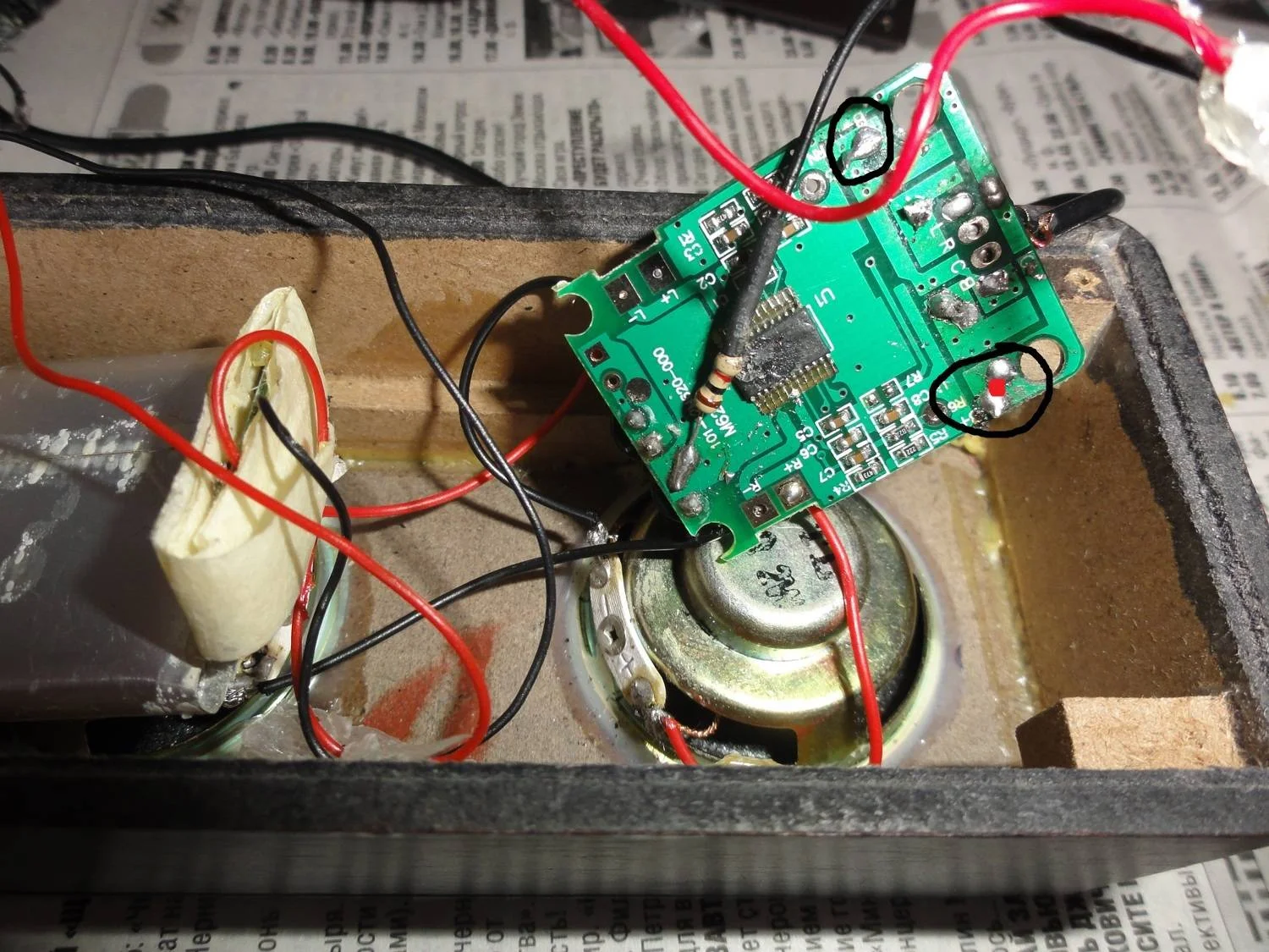

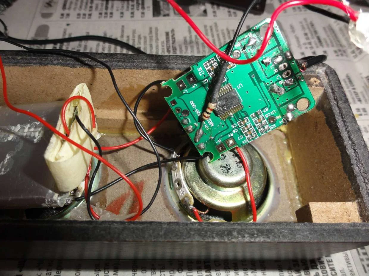

Добрый вечер! Помогите, пожалуйста, спаять контакты на колонках. Колонки полностью рабочие, я всё "прозвонил" транзисторы - рабочие, аккумулятор - тоже, остаётся только спаять правильно.
Нужно припаять: гнездо для зарядки (используется для зарядки питания), индикатор (светодиод), включатель/выключатель, и питание аккумулятора (так, что бы заряжать можно было).
Вот фото платы с обеих сторон:

Это так сказать "путь зарядки" сюда припаять нужно провода от планки зпряда для SonyEricsson

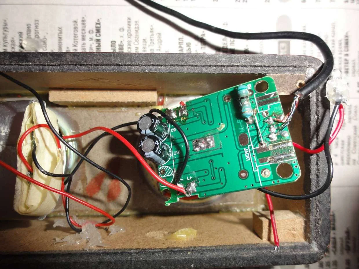

Также под верхней дыркой аналогичные две полоски это зарядка от Nokia

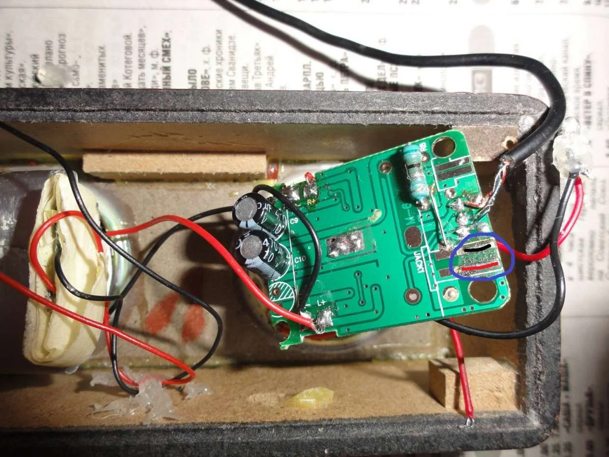

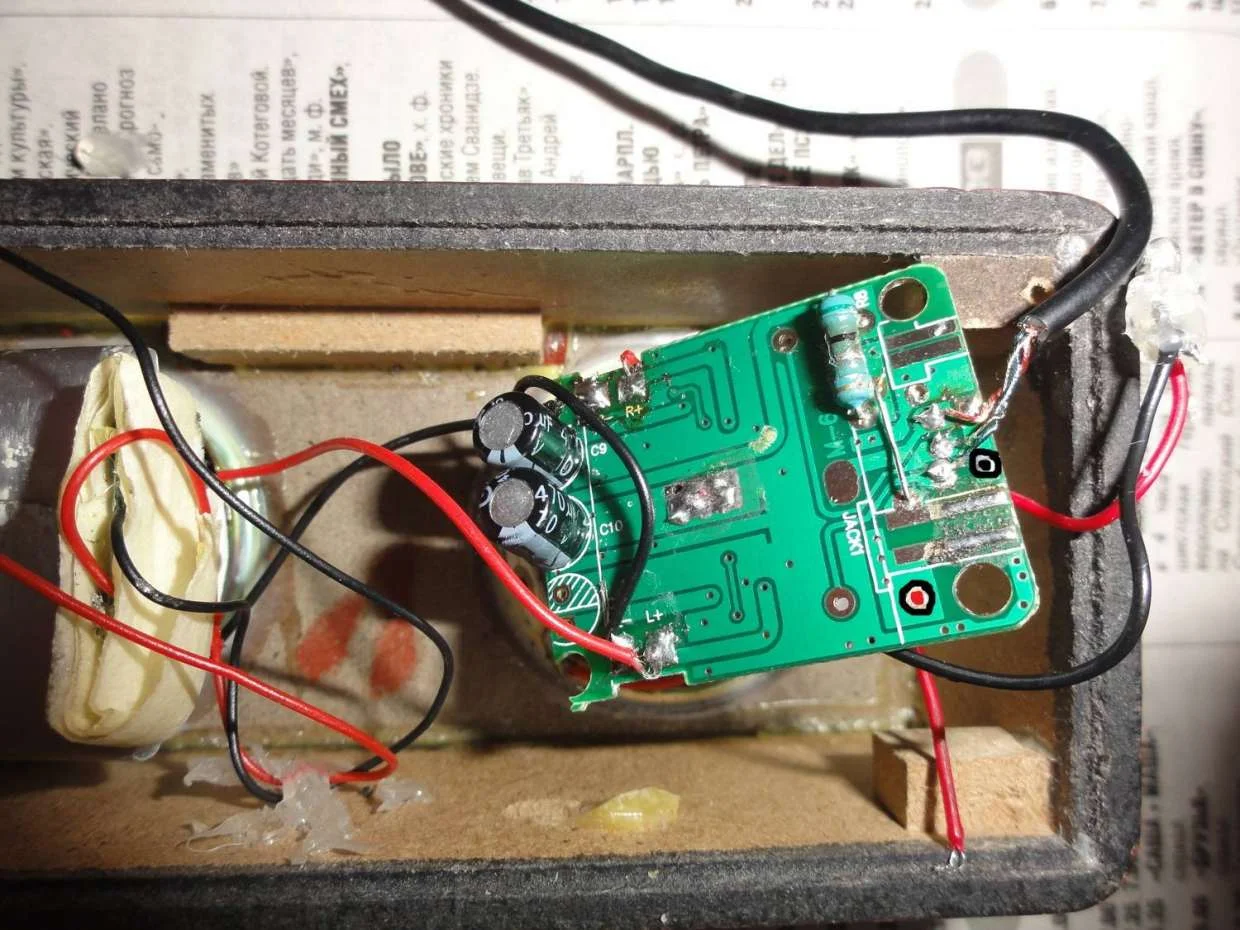

На этой картинке обведены контакты для припайки аккумулятора, на плате прочитай (B+, B-) это соответственно + и - аккумы
Здесь припаивается выключатель. Думаю я ответил на твой вопрос
