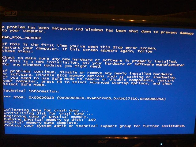

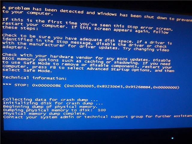

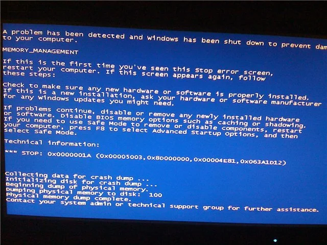

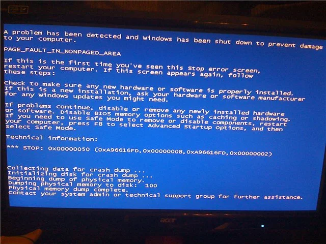

После апгрейда синий экран постоянно
Ребя,подскажите кто-нибудь что это может быть:поменял мать, проц,опер,хард.Постоянный синий экран на чистую винду (не сборка) Спасибо.:

Цитирую полностью:
BSOD с разными кодами на случайных драйверах зачастую свидетельствуют о неполадках в аппаратном обеспечении, обычно это:
  • оперативная память;
  • материнская плата;
  • несовместимость памяти и материнской платы;
  • блок питания;
  • перегрев северного моста (для тех платформ, у которых контроллер памяти в северном мосту);
  • некорректные настройки BIOS (тайминги, напряжение, частота).
Проверьте перечисленные ниже компоненты.
BIOS
  1. Уберите разгон (если есть).
  2. Сбросьте настройки BIOS на default (по умолчанию).
  3. Обновите BIOS.
Память
  1. Выполните диагностику оперативной памяти (для выявления проблемы может потребоваться многочасовое тестирование).
  2. Если две (и более) планки памяти, оставляйте по одной.
  3. Поменяйте память (желательно от другого производителя на случай несовместимости), вставьте в другие слоты.
Примечание. На большинстве сайтов производителей материнских плат можно скачать Qualified Vendors List (QVL) - список модулей памяти, которые протестированы и нормально работают с данной материнской платой.
Прочее железо
  1. Проверьте целостность на материнской плате.
  2. Потестируйте или замените блок питания.
  3. Проверьте охлаждение северного моста (если он есть).
