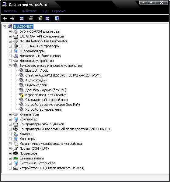

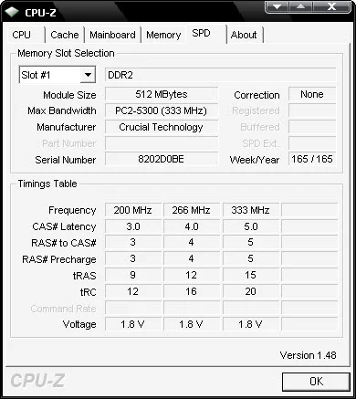

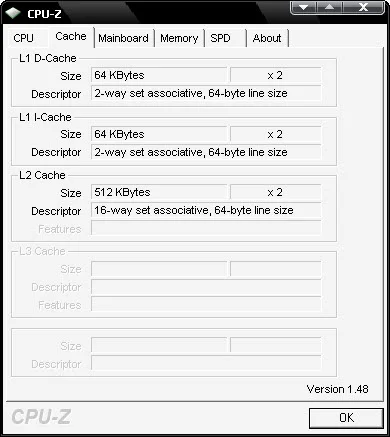

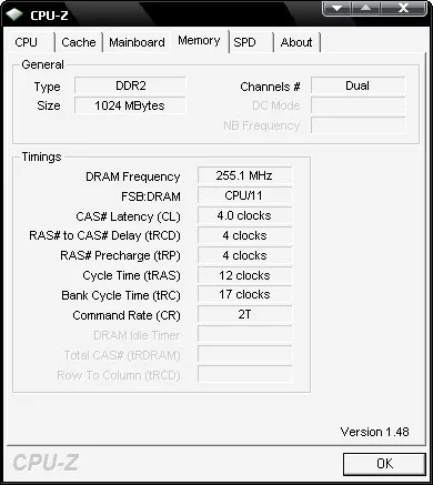

ILLuZIONiST Какая система? Скрин диспетчера устройств пожалуйста.
Звуковая карта какая? Интегрированная или нет?
Нельзя ли переименовать тему в отражающую суть проблемы? Ведь потом придут следующие вопрошающие и смогут воспользоваться поиском.
Отлично!
Теперь ждём уточнений стартера по конфигурации. Программной и аппаратной.

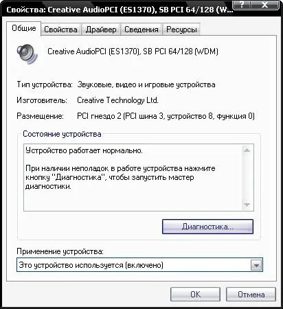

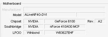

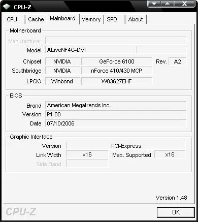

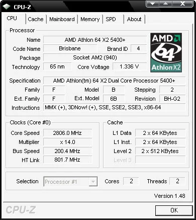

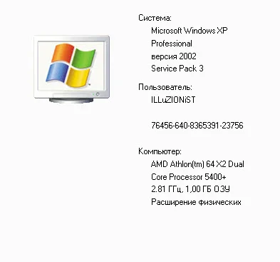

надеюсь етого будет достаточно :)

ASRock > Продукты > Серия материнских плат > ALiveNF4G-DVI Оно?
Там Реалтековский звук должен быть. Откуда Креатив высветился?
Предлагаю скачать с офсайта нужный драйвер, снести нынешний и установить родной.
Если конечно ещё каких подробностей не выявится ... . Э?
у меня стоит звуковая карта креатив и саб с колонками тоже креатив
дрова на звук заного переставить?..
для меня непонятным становится то что при проигрывании аудио не двигается даже ползунок, видео играет но без звука и если в наушниках "послушать", то идет тихий треск
Если слетел драйвер(не берём пока варианты со снесёнными деталями) то система звуковухи не видит. В проигрывателе устройство вероятно неопределено.
Поскольку под пытками удалось вызнать, что звуковуха PCI, то стоит проверить надёжность её контакта в гнезде.
