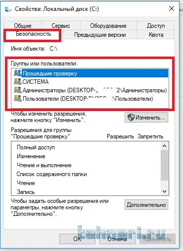

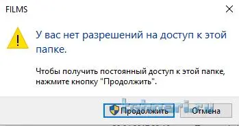

Всем здравствуйте. Случилось страшное)) Стоял windows 10. Стоял на протяжении долгого времени, подубился, решил переустановить - переустановил. В компе 2 физических диска С и D. с C всё нормуль а вот диск D решил заблокировать доступ как к себе в общем так и к каждой папке и к каждому файлу в отдельности. Чтобы пройти и получить доступ например к определённому файлу, приходится раздавать доступ - начиная от самого диска, далее к папке , далее к подпапке и т.д., пока не доберусь до нужного файла и ему так же надо давать разрешения на использование. Иначе никак! Кто то уже сталкивался с таким бредом? Как бороться? :rip3:

Это как раздавать? Нужно стать владельцем этого диска. Должно быть, одинаково как на доступном диске. Посмотреть вложение 355388

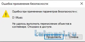

Если задавать права ко всему диску и применять эти разрешения к объектам и контейнерам внутри этого контейнера - то в ответ я получаю вот такие сообщения - как на скриншоте. И так к каждой папке на диске.

Вы не совсем поняли. Не "безопасность", а "дополнительно".
Сначала станьте владельцем, примените, закройте свойства и вновь откройте, уже потом ставьте остальные параметры безопасности.
После более пристального исследования ситуации, выяснилось, что прав доступа нет вообще ни у кого. и если их - права раздавать на сам диск, то какие то папки и вложения их получают а какие то нет. Почему то так.
Заскоки деБилла.
Даже администратору компа права ограничивают, а вирусы делают, что хотят.
Возможно, быстрее получится загрузиться с LiveCD и из под неё сбросить все права.
Сначала устанавливаете полные права всем, потом при необходимости из нормального режима работы ограничиваете.
всё, проблема решена. Надо было переназначить права доступа заново ко всему диску.
