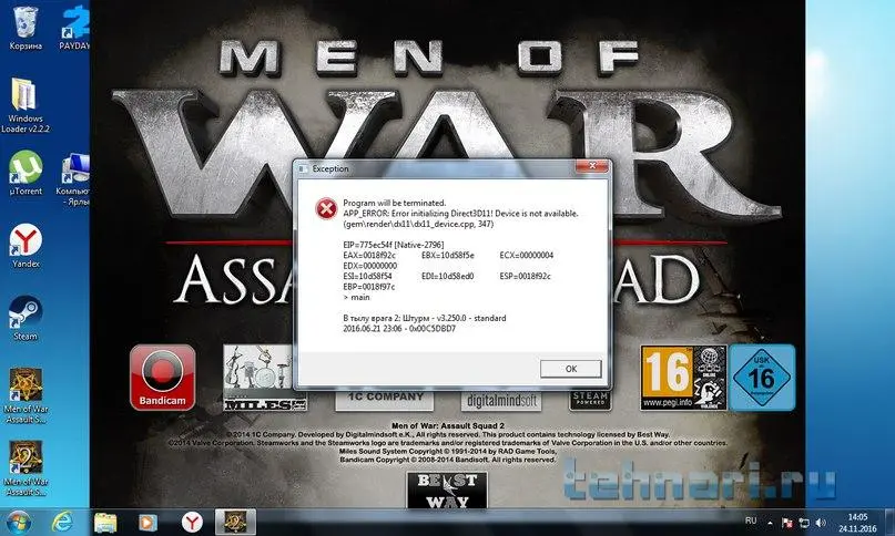

В тылу врага штурм запустилась, опять таки же, выставив все на минималки очень ужасно тормозит, а что я могу сказать по поводу второй части данной игры, дак она вообще выбивает крит. ошибку, якобы у меня не установлен directX 11, устройство не обнаружено(что то вроде этого).

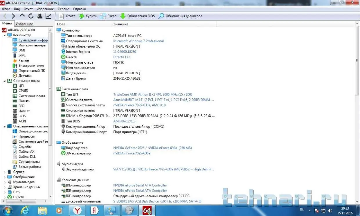

    68.5 KB · Просмотры: 119

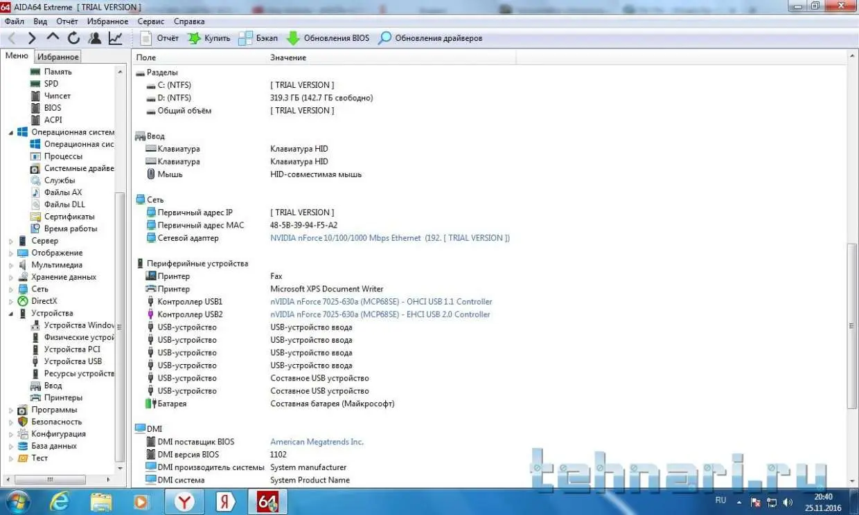

дополнительно, если эти данные важны
    62.5 KB · Просмотры: 283

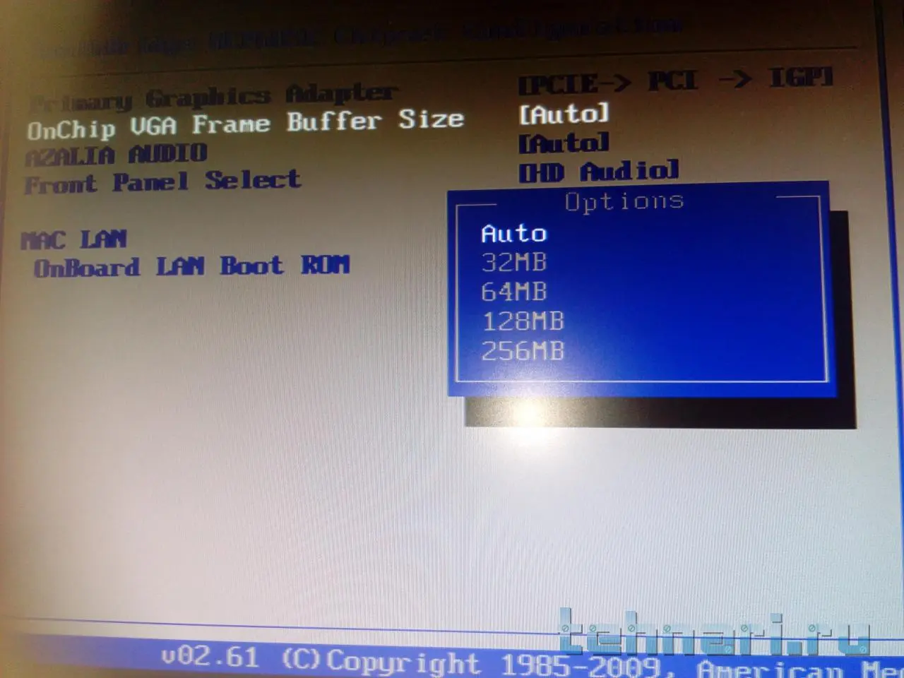

на интегрированной графике с такой памятью большего не добьешься. Попробуй в биосе выделить больше памяти. ОС должна быть оригинальной, все драйвера нужно качать с оф. сайта.
Можно поподробней пожайлуста
1)как и где найти это в биосе
2) что вы подразумеваете под словом "оригинальной"
3) и как я правильно понял, благодаря аиде можно отследить какие драйвера качать?

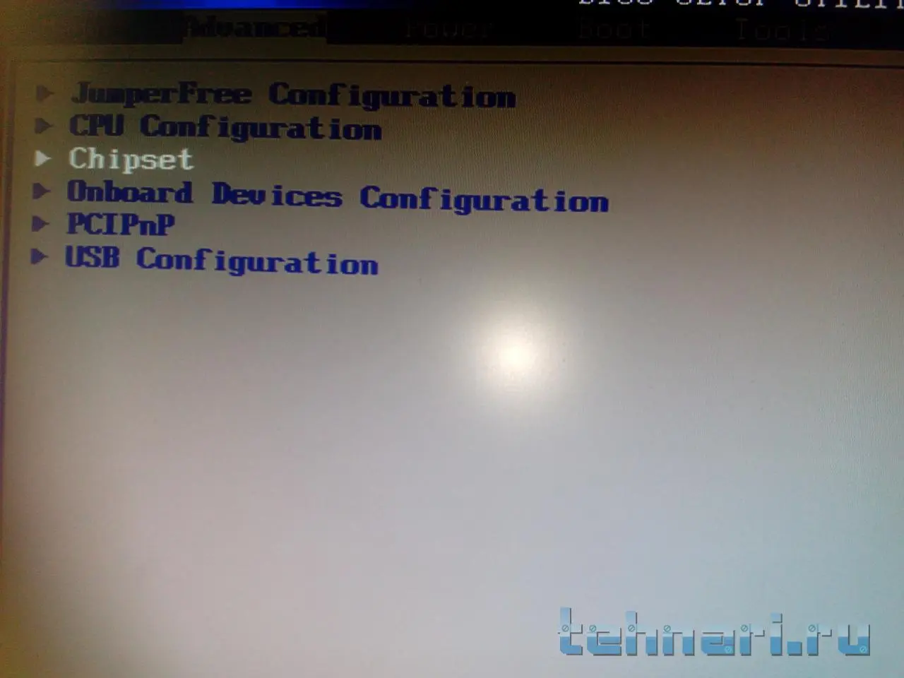

В биосе на вкладке Pheripherals ищите Internal Graphics Memory Size. Так в новых мат. платах, в старых уже не вспомню, нужен визуальный контакт :)

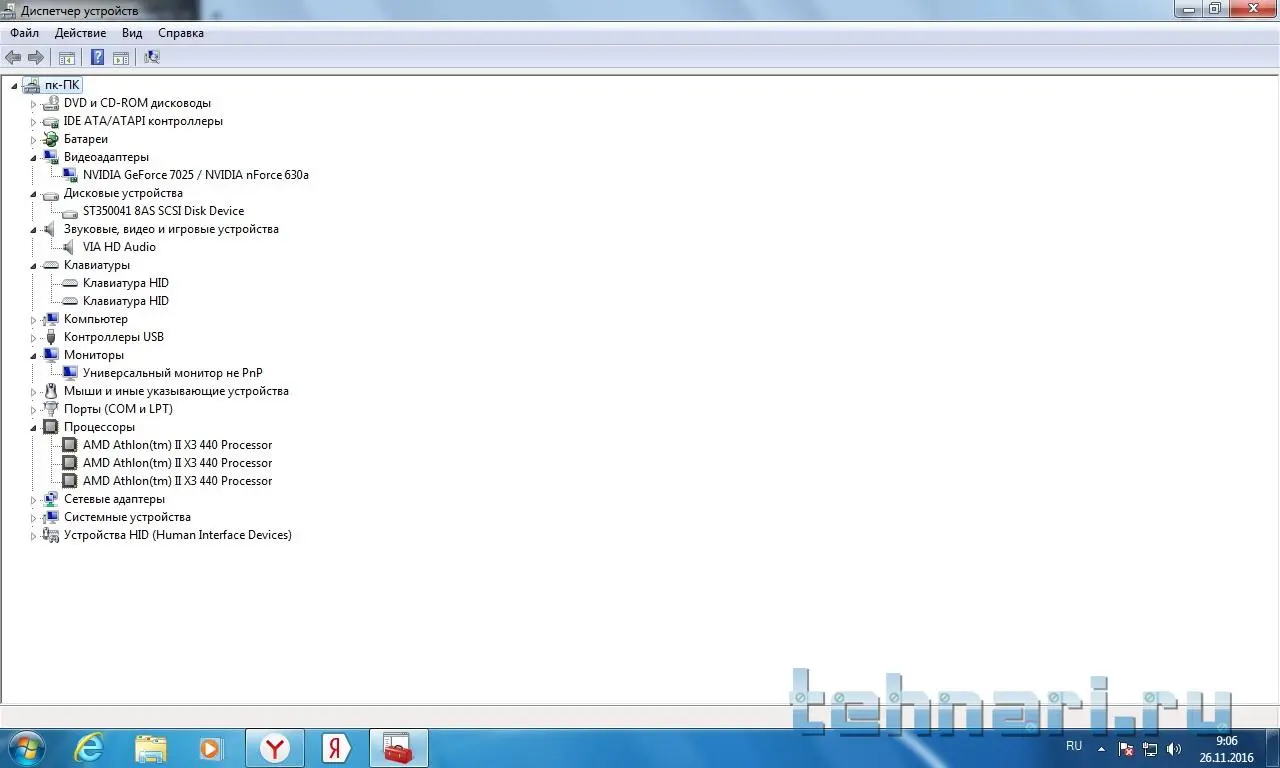

2) в диспетчере устройств на драйверах нету восклицательного знака, тоесть он мне пишет, что не нуждается в обновлении)
Выделять максимум. Если дрова качались с оф. сайта, то проблем быть не должно.
а он мне сам покажет какое максимальное кол-во можно выжать?)
Хм. Давайте попробуем, попробую)
В нужном меню можно выбрать максимальное количество памяти.
Оно? И сколько выставлять?)

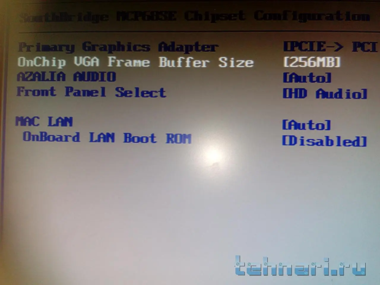

    30.2 KB · Просмотры: 174
Мда, я так понимаю, это максимум?
    55.6 KB · Просмотры: 224
а в диспетчере устройств покажите какие видеокарты установлены

Скачай с оф. сайта мат. платы драйвер видео, удали установленный и установи скачанный :)
Хорошо, как буду дома отпишу, как вы думаете, это единственный вариант на который стоит налеятся, или есть ещё какие то способы?)
Условие - ОС должна быть оригинальной.
