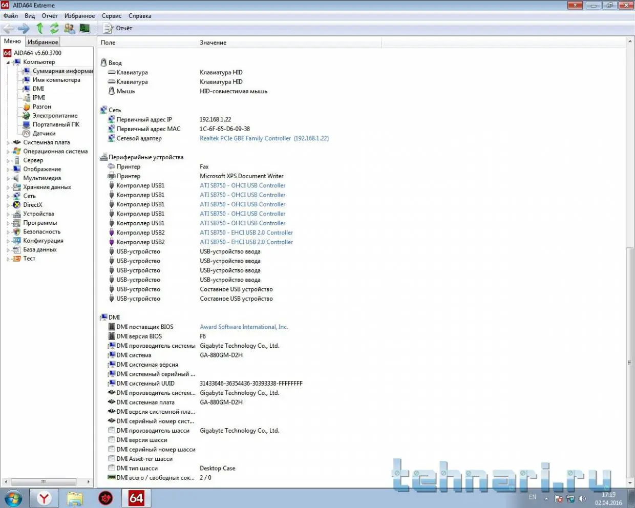

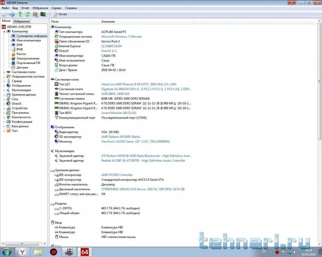

Доброго времени суток! Такая проблема:После установки драйверов на видеокарту темнеет экран. Началось все с того,что играя в игру мне компьютер выдал бежевый экран. я перезагрузил комп,захожу снова в игру и через минут 5 снова экран,только уже синий,снова перезагружаю и опять такая же фигня. Переустановил виндовс(пиратка) с форматированием само собой,ставлю дрова,перезагружаю комп чтобы дрова встали,прогрузил рабочий стол,захожу в браузер и опять экран. спомощью точки восстановления откатываю систему,до того как устанавливал дрова и все работает нормально. скачал другую винду(думал дело в винде),ставлю ее,все загрузилось все нормально, все дрова остальные нормально функционируют, но как только ставлю дрова на видюху,перезагружаю комп и снова такая же ересь,причем иногда приветствие рябью покрывается и на рабочем столе хоть что-то видно,иногда сразу после приветствия черный экран выдает и приходиться через безопасный режим откатывать систему. вот сейчас сижу без дров на видюху в ужасном разрешении и не знаю что уже делать,подскажите пожалуйста. драйвера ставил как спомощью утилиты driver booster,так и отдельно скачивал, даже с сайта amd скачивал специальную утилиту,для определения драйверов на компьютер и ставил их и как всегда эффекта никакого не было. Помогите мне пожалуйста.
    72.2 KB · Просмотры: 502
забыл второй скрин добавить
    69.3 KB · Просмотры: 273

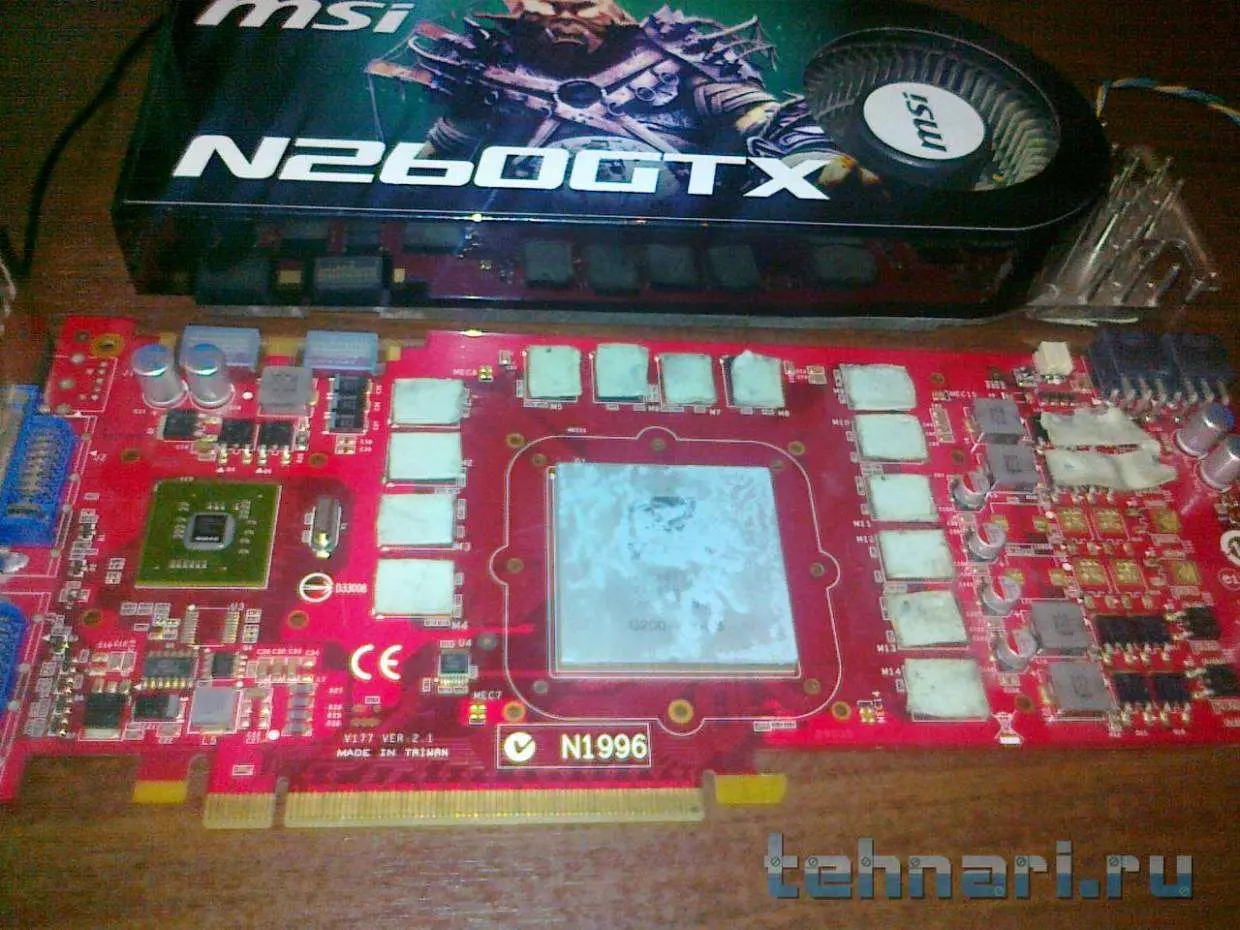

а что непонятного? поджарилась старушка :rip3:
в магазин за новой. поджарка не панацея, повезёт - проработает пару месяцев и всё. нет опыта, лучше непробуйте.
XSANE4EKXx, Извлеките видеокарту, очистите от пыли, поменяйте термопасту (Arctic MX-2, Arctic MX-4), почистите контакты мягкой школьной резинкой. Установить аккуратно, без перекосов, проверьте результат.
