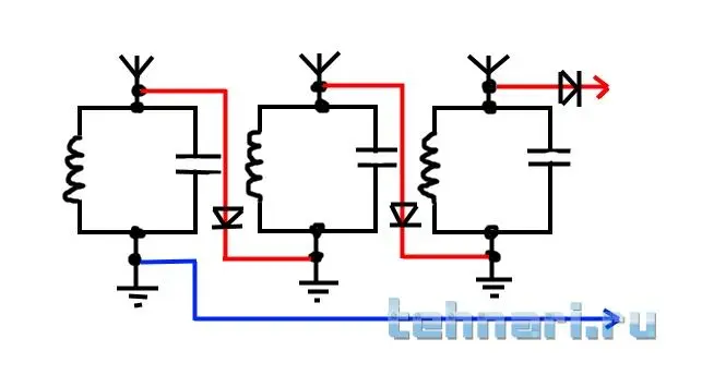

Доброе время суток! Помогите юному изобретателю.
Можно-ли собрать колебательные контуры последовательно и качать напряжение из вне (эфира)? Будет-ли напряжение суммироваться (схема ниже)? Диоды Шоттки (с малым падением напряжения)
Пишите все нюансы, схемы, толкования и т.п. Спасибо.

Вечный двигатель? Да?
Лучше так сделать. Все на одном магнитопроводе, ферритовом стержне.
У Вас с первого и второго контура энергия подается на корпус, ведь масса то соединена. Смысл в чем?

То есть можно по схеме derba, но без феррита?
Можно.
А какова её плотность? Какую площадь эфира надо охватить, чтобы набрать один Ватт? Каковы будут потери при сборе?
З-н сохранения энергии еще никто не отменял. ;)
Да, и еще одно... Колебательный контур и резонанс кол-во этой энергии никак не увеличит. :(

Количество энергии, которое можно отжать из эфира, определяется прежде всего конструкцией антенны и напряженностью поля.
Колебательный контур кроме резонансной частоты имеет еще немаловажную характеристику - добротность. Чем больше энергии забираем из колебательного контура, тем меньше его добротность и собственно смысл его применения.
