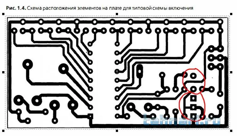

Здравствуйте! Нашел на просторах схему: 12-разрядный светодиодный индикатор уровня А277 (К1003ПП1, UAA180, UL1890N)
полностью срисована с книги Баширов С.Р., Баширов А.С. - Современные интегральные усилители.
Вызвало сомнение в работоспособности данного устройства изображение печатной платы. В частности кондер С2 и VT1.
Помогите пожалуйста разобраться

Добавил перемычки))

Спасибо большое! А в остальном печ.плата без ошибок?
Лист бумаги, карандаш и вперёд, визуально рисунок платы со схемой сравниваем.
Я, к сожалению так не умею(
А не подскажите, зачем поверху платы так много отверстий?

Ну нашли же вы как-то несответствия схемы и приведенной платы?
Насчёт отверстий в плате ничего не понял.

Как думаешь, то в эти отверстия будешь вставлят ?
